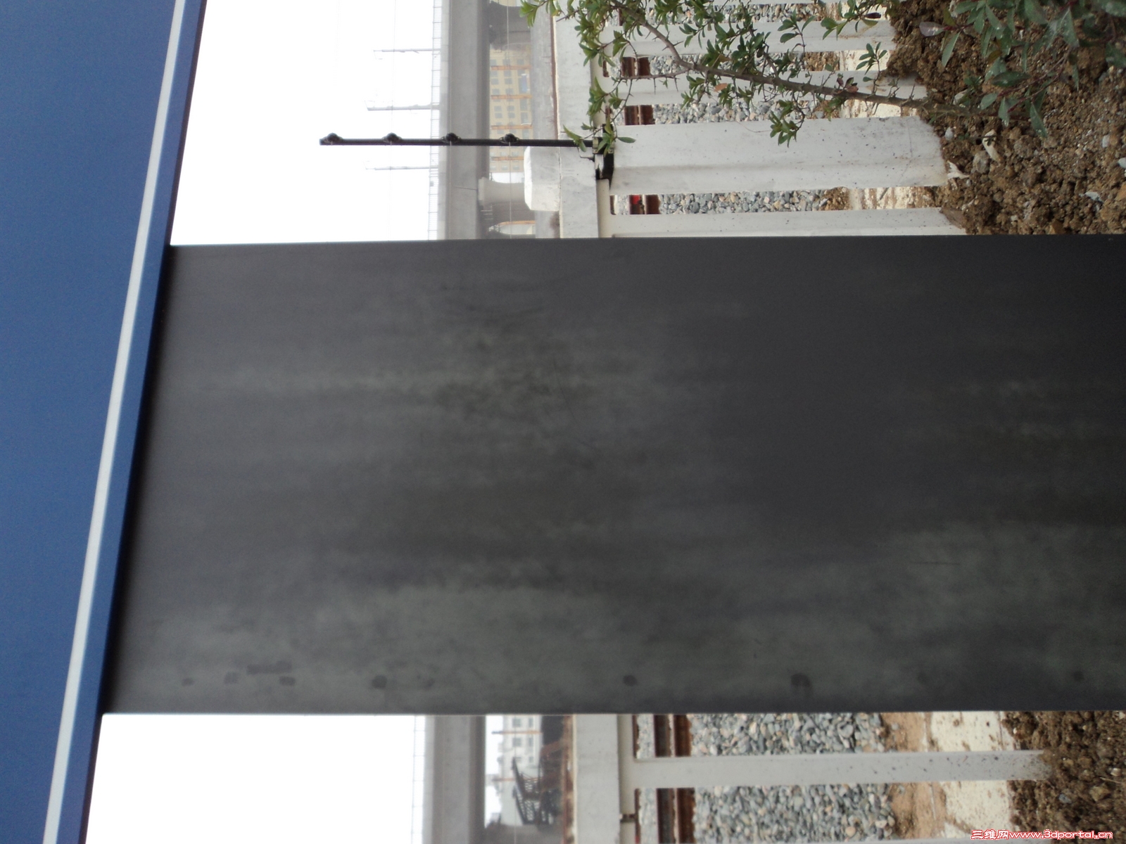

[求助] 油漆表面大面积白斑

' E" E9 d* N" N武钢DX51镀锌板,油漆后头几天没问题,安装后淋过雨,天晴后就成这样了。. c- N/ D# P: {6 M- u. B# m
8 K( Y+ v5 i9 i, O请高手分析、指点。

是不是生锈啊?我们在做镀锌产品盐雾试验时,先看到的腐蚀情况就是白斑
 楼主| 发表于 2011-12-29 11:46:43 | 显示全部楼层 来自: 中国北京
不是生锈,因为刚刚做完油漆,就实地安装了。过了不到两天,就成这样了。

1、油漆未能完全固化前接触水分,造成表面失光
) q$ K! a3 t" a2、油漆未能完全固化或太薄未能有效组织水汽透入,造成底部锌层腐蚀

油漆没完全固化干透时受雨水冲造成表面失光. 楼主用的是不是单组分油漆, 单组分油漆完全固化要72小时呢.

底漆没有完全干燥固化的原因,造成泛白的现象

阴雨天湿度大做漆,要添加防潮剂,不然就泛白
发表于 2012-2-2 18:07:32 | 显示全部楼层 来自: 中国山东临沂
这样分析根本原因,有难度,因为不知道这个泛白,那个白是什么,可以理解是油漆没有干透,没有达到防锈效果,只是内部锌板与雨水(呈酸性)反应后的锈,大家知道,镀锌板的油漆盐雾试验,就是这个状态;也可以理解为油漆成分问题,达不到防锈效果;也可以理解为漆膜厚度不够,或者是喷涂不均匀,也能造成上述结果;
