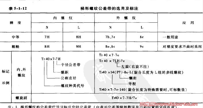

如题,-3是什么概念?

梯形螺纹老标注方法,3为精度等级,约相当于现在的8级。

梯形螺纹老标注方法,3应为3头螺纹.

请看示例,梯形螺纹老标准(GB784-65)标注方法:+ G/ i% W/ u' q) G+ z1 [2 {7 @- {
T40x12/2-3,双线,3级精度,右旋梯形螺纹。

不对呀,梯形螺纹的标注代号应该  Tr  才对呀。。
发表于 2012-2-7 21:39:06 | 显示全部楼层 来自: 中国湖北荆州
3#正解,是老标法,梯形螺纹,导程12,3头,螺距=4.

《GB784-65 》标准中规定:梯形螺纹用T表示,精度等级用“数字”表示,

  ]7 \2 O1 v" h3 a  V你要这么说,我还真要和你说道说道,,按现行标准,梯形螺纹用 Tr 表示的。

呵呵,你这是新国标了,以前很古老的标准就是用T表示的,现在不到45岁的人应该没有谁知道老标准了
