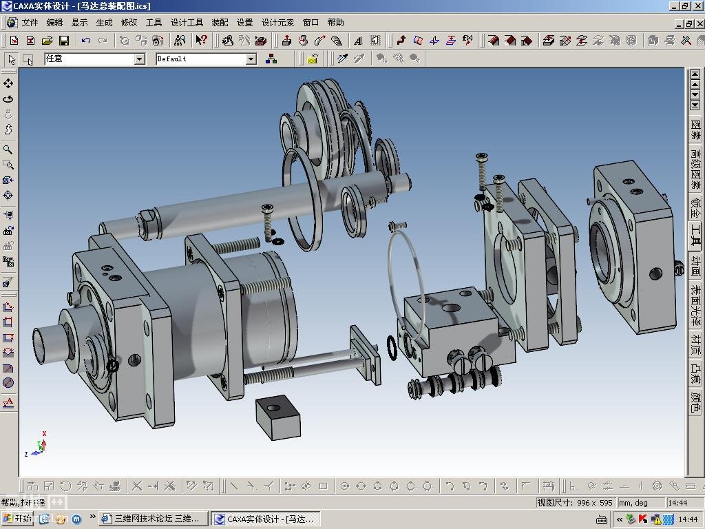

实体设计2006中找不到爆炸图生成命令,如果没有的话,在装配中的约束装配的零件是不是要先解除装配,然后一个一个地拖出来,放好位置再标注序号,这样就不快捷了,

在工具中有,装配的那一项,拖上去就好。
 楼主| 发表于 2006-5-1 17:33:40 | 显示全部楼层 来自: 中国安徽马鞍山
谢楼上的,出来了,但爆炸动画出不来. m# x3 Q, T, D$ w, ]

3楼的图猛。。。。

可以做爆炸图,只要把每个部件的时长设的一样就行,不过就是麻烦点
