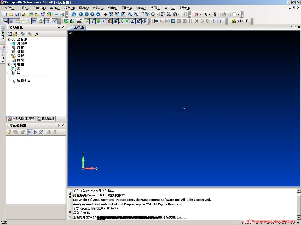

) k) ^1 r: M; C, Q  v/ f; A在3DST下的FEMAPv10.1,安装完了,怎么不能导入Solidedge的文件?信息栏一直显示的正在打开……

一个必须是英文路径   第二个  版本可能不对  相应的solidedge版本可能高于femap的版本
发表于 2014-3-9 13:48:04 | 显示全部楼层 来自: 中国北京
一看就有中文路径,这个是不对的!西门子的东西对中文路径很不感冒。然后你转成x_t文件看看能不能?
