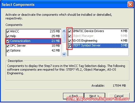

step7 v5.5中文版新建的一个项目,插入新对象,菜单里没有OS组态操作站,不知道怎么办??

这个是WinCC和Step7版本不匹配的结果!

要使用WinCC与STEP 7的集成功能,WinCC和STEP 7必须安装在同一台计算机上,必须在安装WinCC之前安装STEP 7。STEP 7 与WinCC的版本必须一致。请STEP 7安装完毕后,进行WinCC安装。在WinCC安装过程中,请选择“自定义安装”,并且选中下图中红框标识的选件:2 E" A4 f/ ~2 T  O: @4 v$ M! [% o
/ C6 g) d' ]& n7 h& R图 1. 与集成相关的WinCC组件
) V/ K8 K* J; Z8 n3 t7 q/ |附件PDF是版本匹配列表
