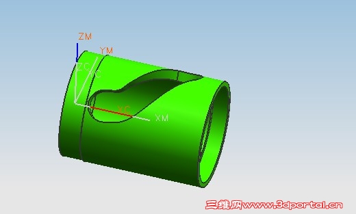

[已答复] 这种图用CIMATRONE怎么画
发表于 2011-11-24 16:01:56 | 显示全部楼层 |阅读模式 来自: 中国江苏盐城

发表于 2011-11-24 17:04:49 | 显示全部楼层 来自: 中国江苏苏州
画不出来...
发表于 2011-11-24 18:08:03 | 显示全部楼层 来自: 中国四川成都
本帖最后由 meyangbo 于 2011-11-24 18:13 编辑 ! ^8 X0 {. J. b5 [+ U
; g# r3 T/ F6 O3 j方法与其它软件一样,轮廓缠绕到面上并修剪。然后片体加厚,切除实体

发表于 2011-11-24 22:03:59 | 显示全部楼层 来自: 中国山东莱芜
在CIM里面也是能做的,有点麻烦。

本帖最后由 luohaiyan 于 2011-11-25 09:05 编辑 % F9 c* a8 Q4 d: W: ^6 }5 A5 Q
$ o0 Y$ a, T' h$ U# `4 H5 q! M0 U其实你用面去抽壳就可以了

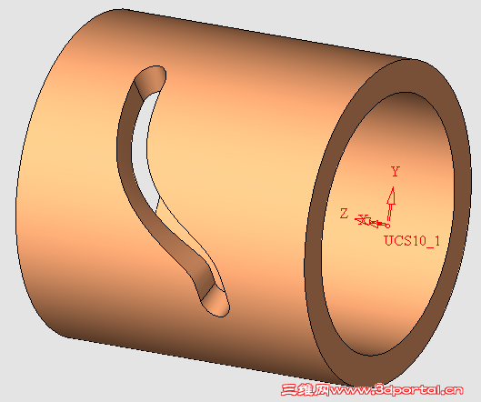

 楼主| 发表于 2011-11-25 09:13:27 | 显示全部楼层 来自: 中国江苏盐城
就是这个槽,沿中间轮廓走一刀就能出来,四轴的。里面的面不能倒扣,感觉看上去有点到扣
 楼主| 发表于 2011-11-25 09:28:34 | 显示全部楼层 来自: 中国江苏盐城
