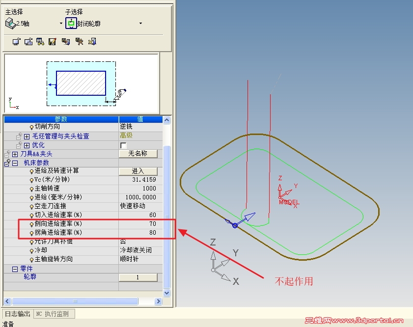

cimatronE9.0的程序转角怎么不减速啊请问谁知道啊

看看这儿~~~~. Q0 {! V, }( A7 m1 U' s& Q

这个是粗加工里的机床参数,CIMATRON刀路的确有楼主所说的情况
6 _% U) P. N: ~7 u- G) z" w3 D9 k, z* f
比如:

拐角减速只有拐直角或目标半径小于刀半径才有效,目标半径大于刀半径则不需要减速!
