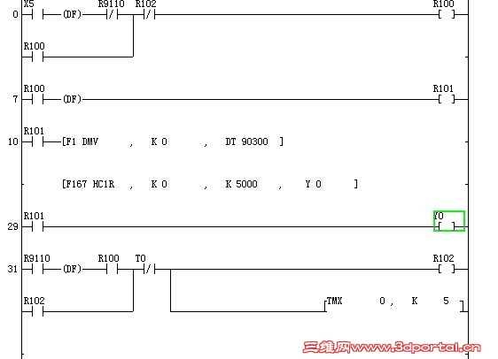

有高手能解释下31步在这个程序块中怎么样理解吗?. q0 Q' G9 b$ w/ J, L4 k) d
这个是一个做定位用的。. s. o- E8 ]( |
X5启动信号
* ?0 H0 C7 l; ^1 H) B5 W8 n; i. }R100定位运行定位中% N) Q. }9 X" `2 S0 L3 a
R101定位运行启动' ^+ t$ Z* F4 r0 M. C8 k( ?, _
R102定位结束脉冲& A) T" d1 G% N0 S# X% X
1 d' a( y9 G) t9 B' ?% q" e+ z8 A* e1 `/ [2 a' i

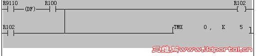

下面的另一段程序语句怎么理解?看书说过禁止桥式写法,这个是所说的桥式吗?
发表于 2011-11-23 10:08:21 | 显示全部楼层 来自: 中国湖北潜江
31步的作用是当R100闭合后产生一个R102的脉冲信号,脉冲宽度时间由T0的设定决定。未命名1.jpg中的梯形图本身没什么问题,但是不能实现这个功能的,它只是产生一个R102输出信号,且该信号是自保持的。
