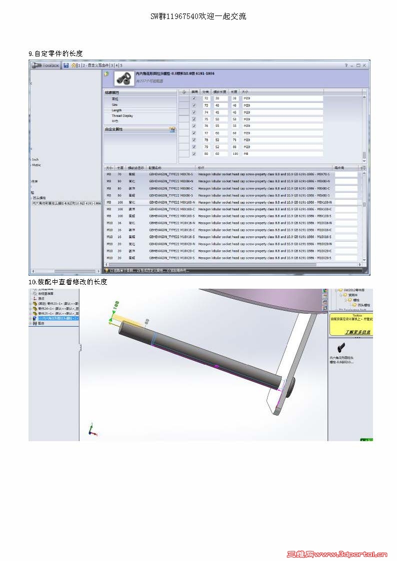

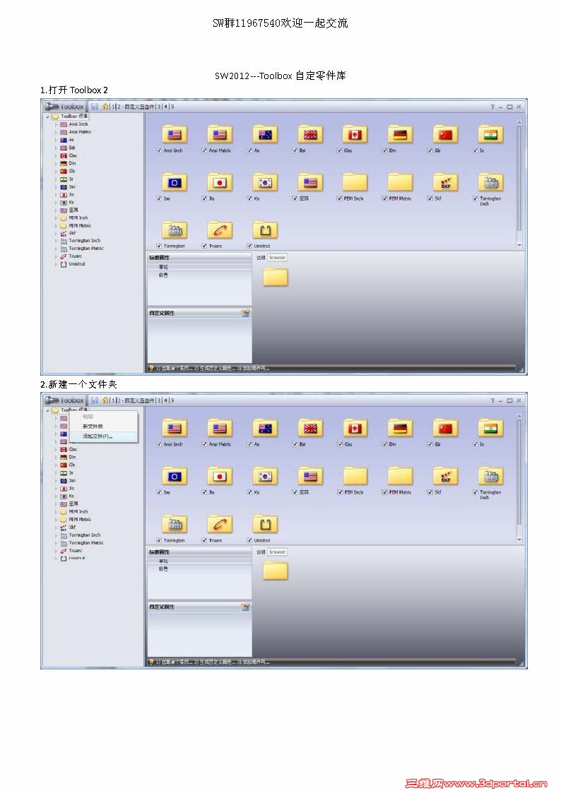

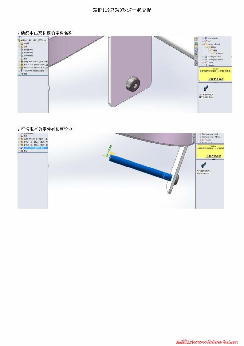

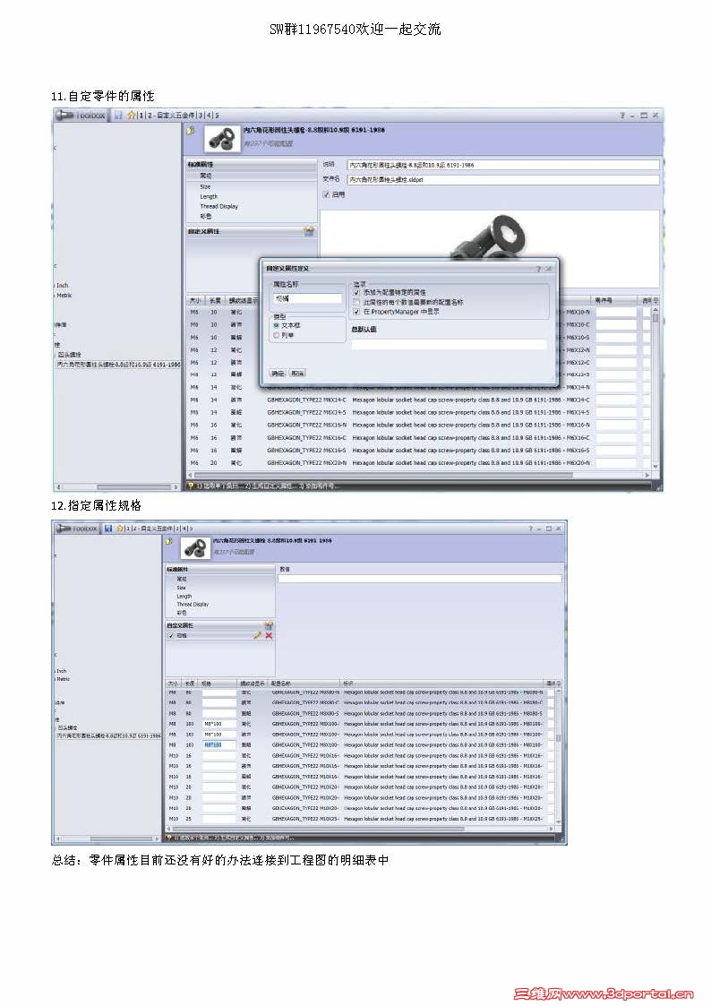

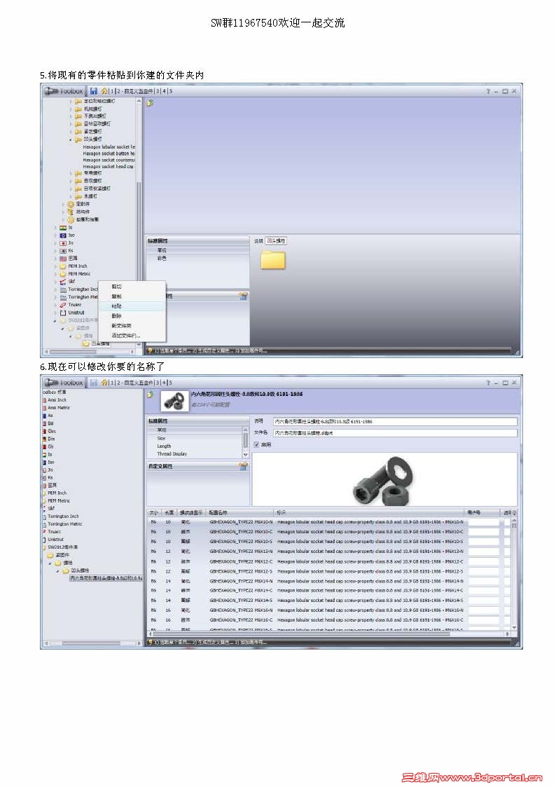

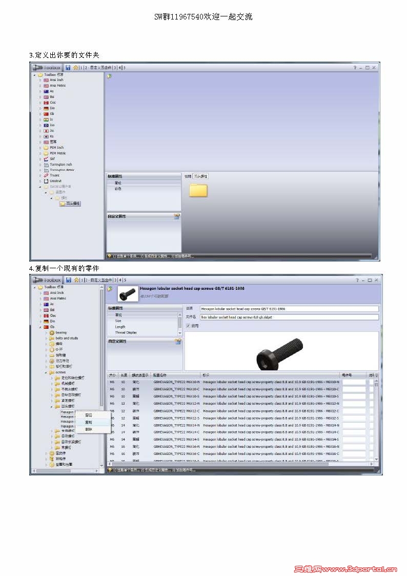

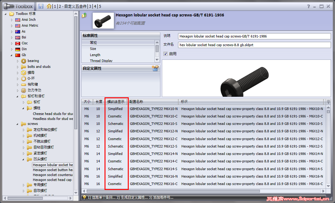

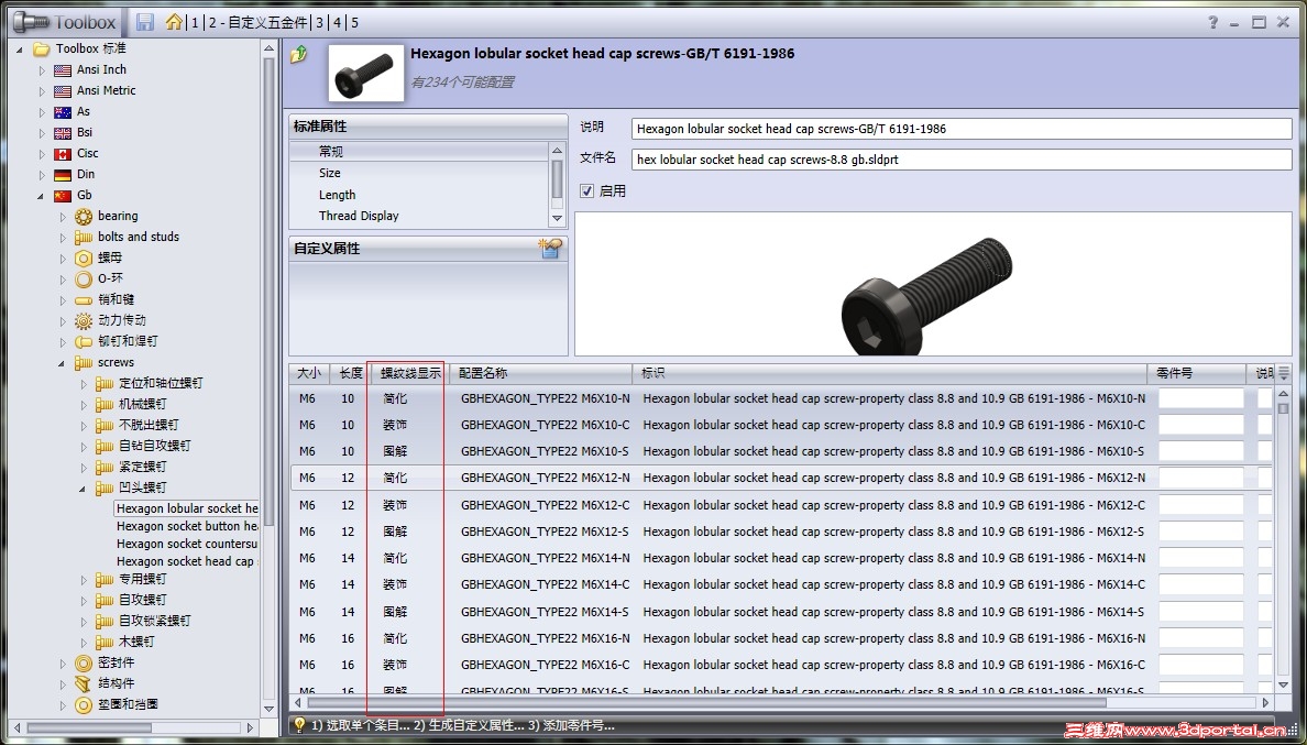

 楼主| 发表于 2011-11-22 15:40:36 | 显示全部楼层 来自: 中国江苏苏州
改了一个请大家看看
% j  J' O; S6 _5 [希望大家一起来修改* i4 m/ `2 [6 W/ f  }
SW2012---Toolbox自定零件库_页面_1.jpg SW2012---Toolbox自定零件库_页面_2.jpg SW2012---Toolbox自定零件库_页面_3.jpg SW2012---Toolbox自定零件库_页面_4.jpg SW2012---Toolbox自定零件库_页面_5.jpg SW2012---Toolbox自定零件库_页面_6.jpg
