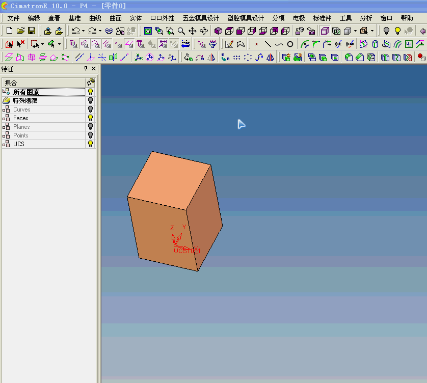

分层管理看看我的方法:% v6 F, e0 C; a1 [# k
9 M0 `' Q) ]/ h/ s: ]3 _' z
参与人数 1三维币 +30 收起 理由
wcaon + 30 应助
发表于 2011-11-16 13:08:44 | 显示全部楼层 来自: 中国浙江绍兴
颜色区分:
) o8 y+ t5 P. ]' ?% s) |
参与人数 1三维币 +30 收起 理由
wcaon + 30 应助

集合还是比较方便的,集合要看你激活的那个集合了,没激活集合就是世界的,要是激活了某个集合,那么你后面建的命令都是你当前激活的集合里面

复制前你先激活你要复制进去的集合啊。。那样就不会出现在同一个集合里了

为什么你不能把原先的模型建个集合放进去   然后在复制一个呢    最后把原先的模型的集合隐藏起来   剩下的就是复制的模型了    最后你想改什么颜色就改什么颜色  用这个改
