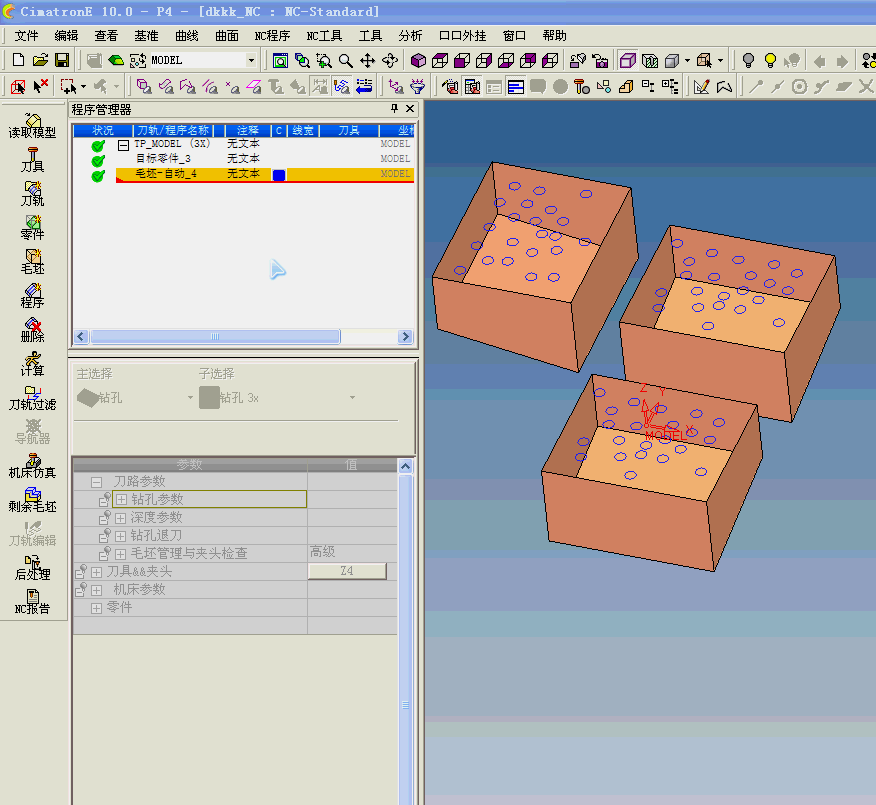

发表于 2011-11-14 10:06:01 | 显示全部楼层 |阅读模式 来自: 中国浙江金华
本帖最后由 wcaon 于 2011-11-15 20:31 编辑 5 a5 ], w) c0 Q2 p' d6 G
/ e/ {! Q/ Q6 f' Z  A- p2 j: N4 o
密密麻麻 帮我搞个点孔的程序  这图是我乱 dkkk.rar (83.72 KB, 下载次数: 29)
参与人数 1三维币 +10 收起 理由
wcaon + 10 技术讨论主题

 楼主| 发表于 2011-11-14 11:04:18 | 显示全部楼层 来自: 中国浙江金华
2# 密密麻麻
" H1 ~2 r6 ]6 c6 e0 {+ [( I; h8 g# }# H% h, }8 E
老大 忘了说了 我是要点在底下的 斜面上的 不是平面 能麻烦在帮我搞下吗

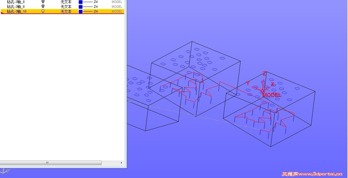

 楼主| 发表于 2011-11-14 13:01:14 | 显示全部楼层 来自: 中国浙江金华
4# 密密麻麻 ./ w) g1 Z4 d# y0 k4 M- v) t
! n: R0 S5 y( Y8 O9 h+ ]# W. I3 l
5 a9 B/ f& m2 p4 {7 H; c老大 我是要这效果 可我怎么没看出来 你那点怎么选出来的啊 教下我     我如果3个 以前 做 会撞刀吗?
 楼主| 发表于 2011-11-14 13:21:05 | 显示全部楼层 来自: 中国浙江金华
5# xiaobocad
 楼主| 发表于 2011-11-14 13:22:26 | 显示全部楼层 来自: 中国浙江金华
这样要撞的  怎么让第一个到第2个 抬  安全高度 的

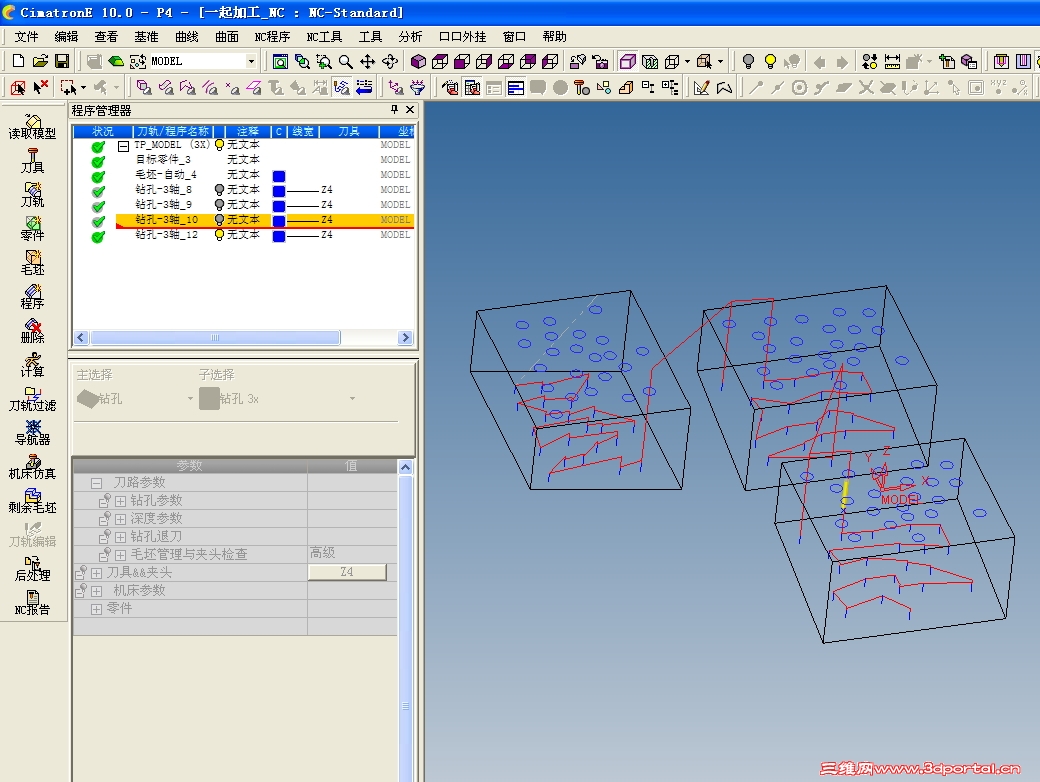

发表于 2011-11-14 13:37:28 | 显示全部楼层 来自: 中国浙江绍兴
$ o8 G4 C1 H8 |6 {* k7 o0 Y% ^! |9 _4 M* B
一起加工:" r: P" H2 _! k( I/ u

 楼主| 发表于 2011-11-14 16:51:32 | 显示全部楼层 来自: 中国浙江金华
8# 密密麻麻 # l+ z9 u- j" D- l% Q6 r' E
3 Q! P: @( a3 f& z3 U+ j
老大 我怎么就是 搞不出 你那效果啊  抬刀 还是 直接过去的 不是到上面来的啊  有什么地方 要注意的吗 ?  我选起来怎么没有 多个 退刀的啊
 楼主| 发表于 2011-11-14 17:01:42 | 显示全部楼层 来自: 中国浙江金华
8# 密密麻麻   Z: [1 z9 `8 K0 K3 ^# {* _8 n
7 i3 Z' w+ Q8 m* S7 ^: x) V) F6 {: V; r: V
" T* t9 |0 Y5 @  V  D我这 抬刀 看着多难过啊
发表于 2011-11-14 17:22:23 | 显示全部楼层 来自: 中国四川成都
3个型腔 3个程序 然后一起后处理 就不会撞刀了 老大图片上不是标的很清楚吗?你一个程序 选了所有的点 分开就行了啊?
 楼主| 发表于 2011-11-14 18:50:58 | 显示全部楼层 来自: 中国浙江金华
12# bsysg ; C" G  c8 D8 r
; D; b' X4 W6 b; O& Q( v( r
老大也是3个 一个 程序的
