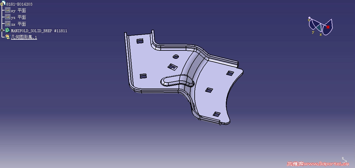

 楼主| 发表于 2011-11-12 11:51:13 | 显示全部楼层 来自: 中国浙江宁波
顺便上传个图片,刚才没有设置好,请各位高手帮忙用UG展开,平面展开我会用的

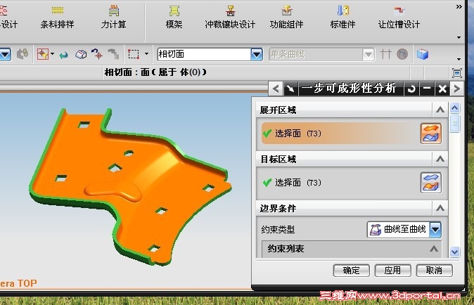

 楼主| 发表于 2011-11-14 18:52:27 | 显示全部楼层 来自: 中国浙江宁波
在用UG 一步可成型性分析时,出现“展开区域选择面”和“目标区域选择面”无法选择
 楼主| 发表于 2011-11-14 18:53:10 | 显示全部楼层 来自: 中国浙江宁波
结果就无法计算,请高手帮忙
发表于 2011-11-14 19:29:58 | 显示全部楼层 来自: 中国浙江杭州
不要用相切面 用单个面就行了
发表于 2011-11-14 20:40:15 | 显示全部楼层 来自: 中国四川广元
操作不正确:展开区域和目标区域的概念没搞清楚,看看下面的教程: 一步可成形性分析.rar (1.61 MB, 下载次数: 23)
