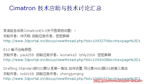

发表于 2011-11-12 19:03:36 | 显示全部楼层 来自: 中国山东日照
发帖主题已经登记到资料汇总 ,感谢你的共享与讨论3 J6 ^9 }' f( s0 t: T. o
帖子登记地址:http://www.3dportal.cn/discuz/viewthread.php?tid=1037374&extra=page%3D1
