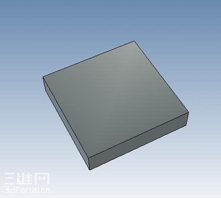

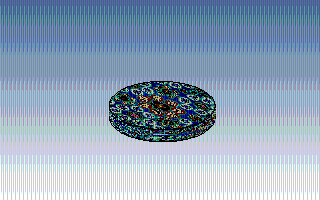

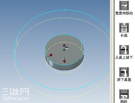

这个动画在论坛里看见有好些日子了,无奈高手们就是贴图,硬是不说方法。看得偶们心里痒痒的,今日总算瞎猫碰着了一回死耗子,竟让我给做出来了,哈哈哈~~~事先实在是想不到它竟是这样简单的挖……好了,不说废话了,也让大家知道一下它是怎么个简单法……
/ `7 H) v+ H/ A& J  a6 I8 L1、拉一个长方体到设计环境里,修改一下包围盒,使之成为正方体。! ^: u! g' z  x+ P& e% o2 B, D/ I

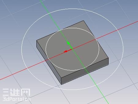

2、点击拉伸,选择除料,按图示画二维轮廓。点击完成造型。- v8 e  o% o3 [4 \: J9 ?% l/ t1 H
3、打开设计树,选中拉抻除料的造型,从动画元素中拖放“长起”放到造型的定位锚上。) k( d6 R: m  J; G( _

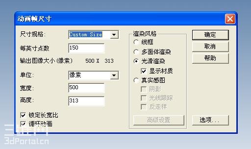

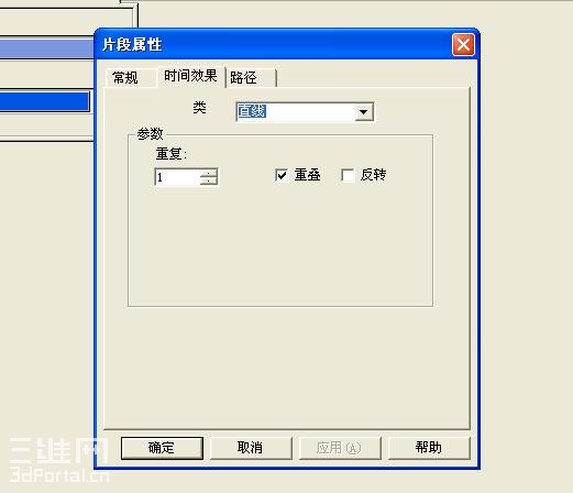

4、打开智能动画编辑器,点击展开造型动画的属性,在时间效果一项中勾上重叠。
+ K7 H+ G5 K! b6 G+ o5、输出GIF动画,选中循环动画。4 y* t- V8 J+ c. r% u0 \  S$ w
: T/ ^% c( M4 `/ r1 J6 w& D

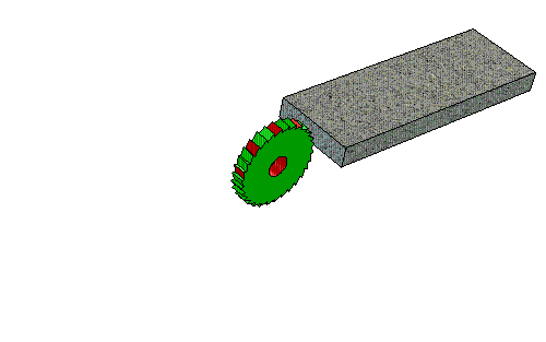

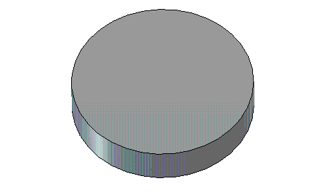

 楼主| 发表于 2006-4-15 15:31:42 | 显示全部楼层 来自: 中国江苏常州
在用同样的方法做这样的动画
