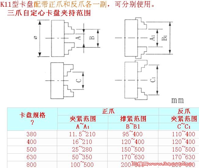

同志们,有没有三爪卡盘K11-400 最大工件400mm的尺寸图啊,还有反卡爪的尺寸图纸

三爪自定心卡盘K11-400:: G" ~2 e/ Z9 U7 Q: ?; {
" |6 ]7 u4 }4 s7 C+ |. k
http://auction1.paipai.com/D212A60F000000000052391505D8F87F
