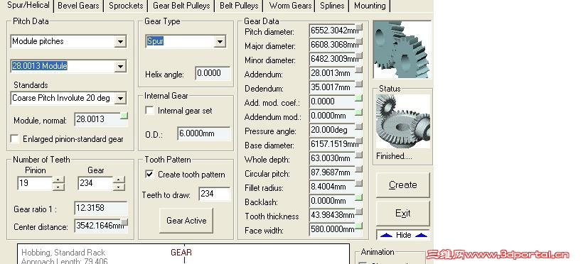

我使用geartrax2010生成齿轮,我想画一个模数28,齿数为234齿的齿轮,为什么模数选择28,可是现实却为28.0013.请高手指点一二。
发表于 2011-11-8 14:34:24 | 显示全部楼层 来自: 中国广东佛山
这有可能是软件精度问题。

25.4÷28=0.90714285714285714285714285714286
" `8 q/ v6 L" d3 r25.4÷0.9071=28.0013
! m, _* h+ Q4 L  \- ~
4 N* P- ^, Z: i5 V  u4 X0 J28.0013 估计就是这样出来的,GearTrax 2012 中也是这样的,这应该是软件精度问题了。

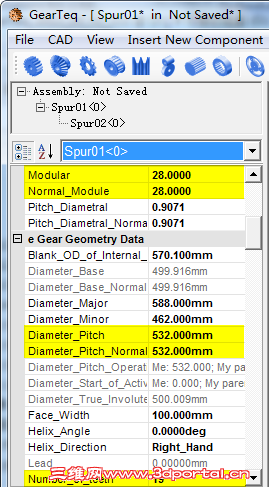

能用 28 的模数,19 齿和 234 的分度圆计算出来也是正确的
% N1 H  g" h( m6 D- Y; z 快照1.png 快照2.png / j/ x! ]( b4 k' v

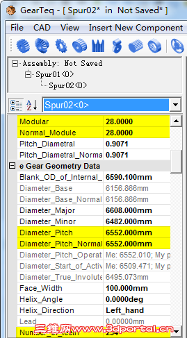

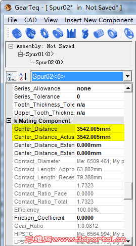

9 y6 x8 s; S- U  @4 V/ V; S" C但精度还是不够,中心距有 0.005mm 的误差了。
( [* N5 _4 Q5 k2 v; d$ t. b+ N
0 v1 X# k7 S+ [2 m这个误差对使用上来说可以忽略不计。% \4 \6 f' ]8 d" Q
4 ?. s# \7 x4 d. k: x0 N7 J( s- W
看来 GearTeq 的计算精度比 GearTrax 要高一些。
