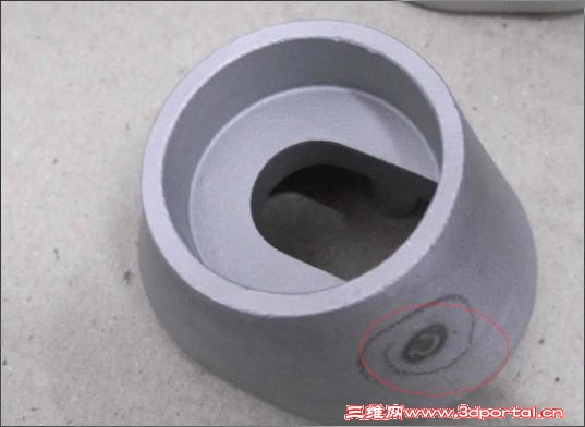

[求助] 不锈钢304 精铸件用焊接补焊的可行性求助 (附图片)
发表于 2011-11-8 13:05:59 | 显示全部楼层 |阅读模式 来自: 中国福建厦门
产品介绍:  不锈钢304 精铸件) a& b% g6 I- V! }6 E
) p  W2 N$ ^$ m1 V" ]8 [. X

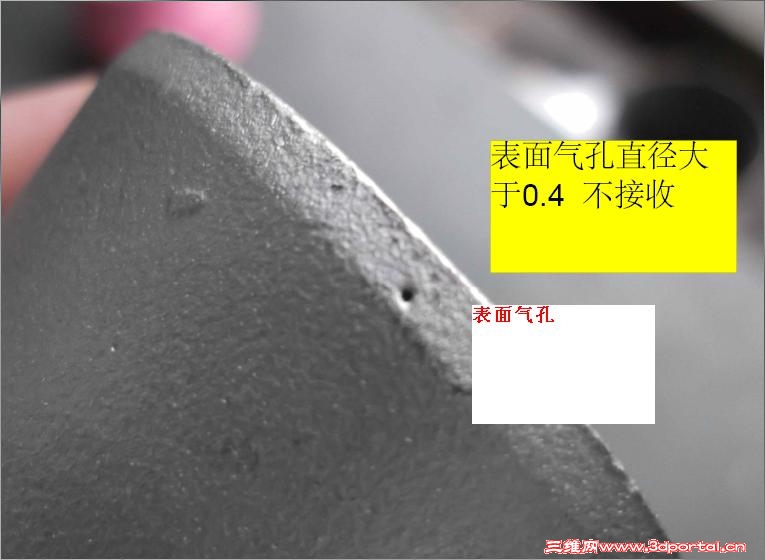

问题:
: f: W+ b% U% |4 E1     精铸表面会存在这种气孔,一般是怎么产生的?

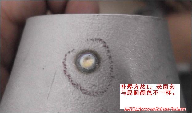

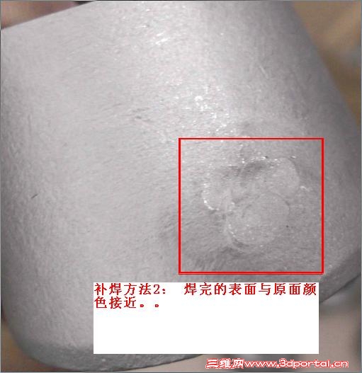

' |( h. t0 w' V8 {2     补焊方法1:表面会与原面颜色不一样。补焊方法2: 焊完的表面与原面颜色接近。
$ q' K- h* G7 j) q) B0 f如图片补焊方法1 与补焊方法 2 有什么差别呀?? 为什么会有颜色上的差异?. h6 l! X% W: f) ?. B
3    补焊后机加工的话, 补焊处会有原铸造处会有差异吗?( F" I- ?. G2 G  H3 Q7 r8 J
0 v+ Y" l1 ?& H( L. U2 C谢谢各位了。

第2种补焊后,好像是进行了重新喷砂处理。

不锈钢铸件产生气孔的原因可能是钢液熔化温度不合乎要求,气未排出就凝固了。或铸型透气性不好。& V! ?! j3 u7 C1 S6 y9 t! l1 L$ y  J
补焊处与原铸件加工时有差异,补焊处较硬,焊后应进行热处理。

要求使用氩弧焊进行补焊,焊接参数事先进行验证,可以基本保证焊后的颜色。

这种我们补焊后使用钝化膏整体处理一下,颜色差别就不是很大了。还有我看你好像没有把气孔去掉就补焊了吗?

一般选用同材质的焊丝,氩弧焊补。修磨后,再酸洗、抛丸和喷砂。
* m6 H4 L, O* O出现表面气孔问题,如果是个别现象,修补一下就行。如果大批量有问题,那就是铸造工艺问题,可能有组树方案、制壳工艺和浇注温度等原因。
