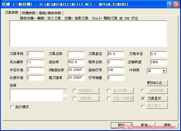

我在出刀路的时候老是要改进给率  转速啊!  很麻烦   能不能只改一次下次就不用改的。。。  如图。。   麻烦教教  谢谢各位。。。
发表于 2011-11-6 10:57:05 | 显示全部楼层 来自: 新加坡
进给率  转速 与材料 刀具类型有关,
 楼主| 发表于 2011-11-6 11:02:57 | 显示全部楼层 来自: 中国江苏苏州
那请问要怎么改呢?
发表于 2011-11-6 11:05:24 | 显示全部楼层 来自: 中国山东烟台
建刀库。。
发表于 2011-11-6 11:12:53 | 显示全部楼层 来自: 中国广东汕头
刀库,论坛早有这方面的帖子。如果是精雕机,把速度设高点,操机的自己拧倍率按钮。
 楼主| 发表于 2011-11-6 11:26:51 | 显示全部楼层 来自: 中国江苏苏州
谢谢  搞定了
