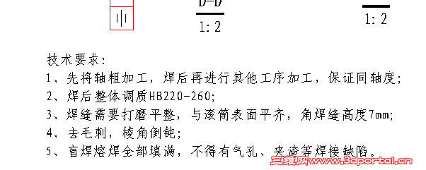

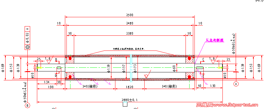

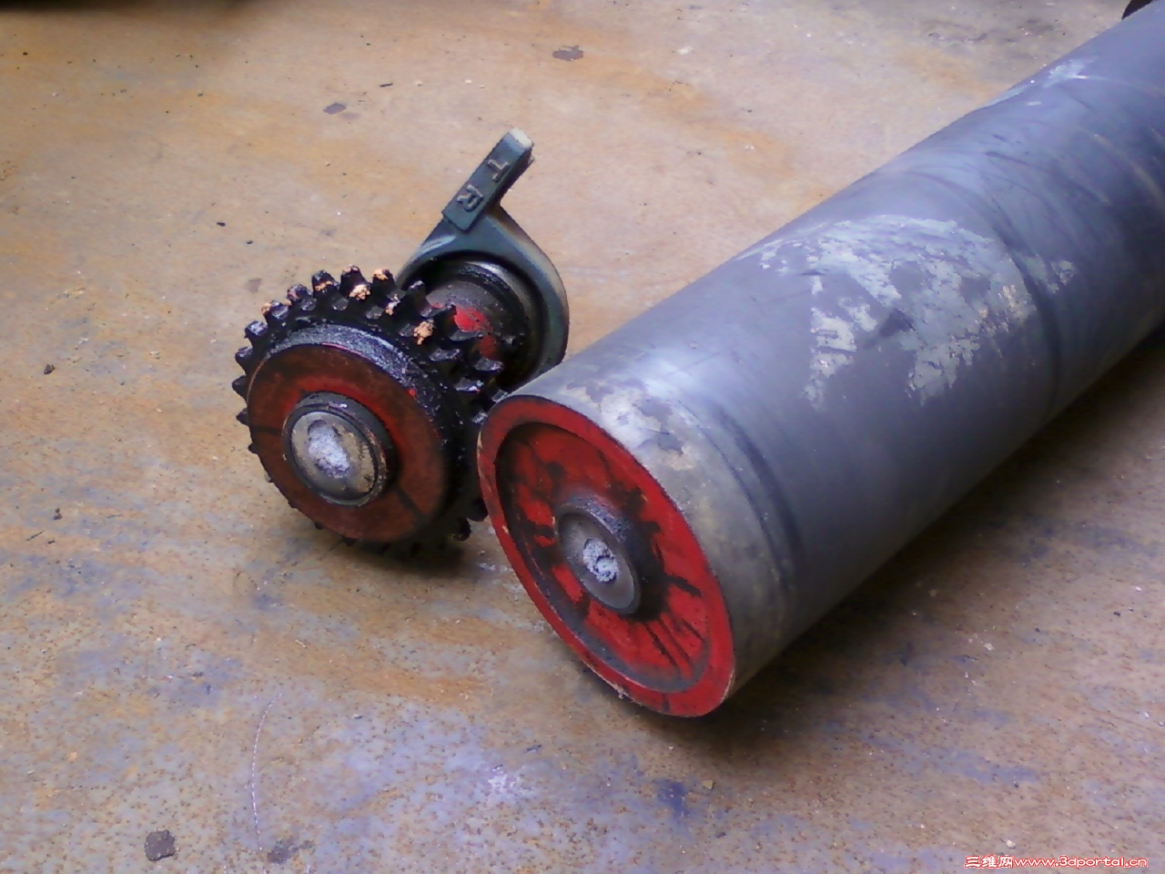

那位高手或者有经验的师傅给看下,我设计的轴问题出现在那里,为什么总是断轴,谢谢!
8 S7 K! f: |0 P7 ]3 Z) z轴总是从安装链轮处断裂,这是一根皮带滚筒,见附图; e4 _  b# c9 z
- g$ C6 _7 A9 v9 h+ W" k 截图01.png * l$ u2 p; D& q% G' _5 G
( Y+ D! G7 s' } 照片075.jpg 8 c0 j8 e% o/ }: O/ ^1 r
[localimg=180,102]1[/localimg]
发表于 2011-11-5 09:34:25 | 显示全部楼层 来自: 中国北京
1  轴伸出处台阶圆弧半径太小,有应力集中出现在此处,当载荷超出正常常时就会断裂。
& p9 Y8 j) ~4 K0 W- S0 ~6 q2  热处理后应力集中处可能有微裂纹。& D+ B* z8 T8 m# J9 N/ p
3  此轴不是一次断裂,可能是逐步断裂。
天际孤帆 + 2 鼓励交流
发表于 2011-11-5 09:35:44 | 显示全部楼层 来自: 中国江苏泰州
是应力集中吧,加粗或改个材料试试

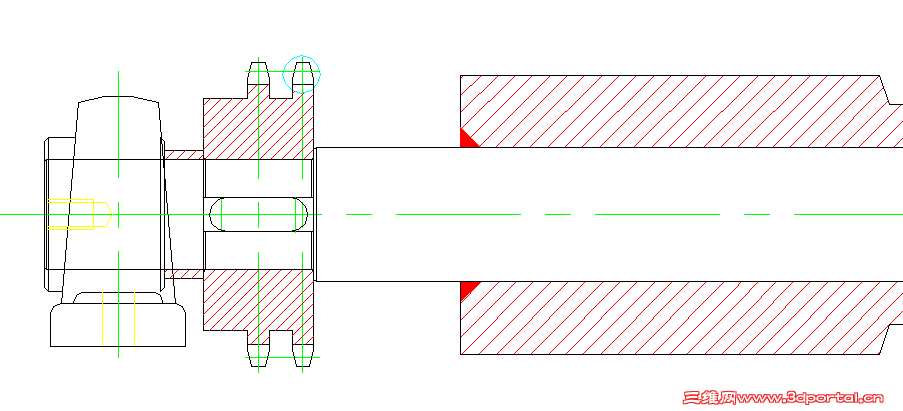

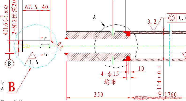

 楼主| 发表于 2011-11-5 09:56:12 | 显示全部楼层 来自: 中国山东潍坊
谢谢各位高手的回复,我也认为是应力集中,但是我不知道该怎么处理,我发的图片是两种滚筒,第一种有过度圆弧的也是从链轮安装处断裂,技术要求有照片滚筒的

发表于 2011-11-5 12:43:23 | 显示全部楼层 来自: 中国浙江杭州
从断口可以看出此轴是在交变应力下产生裂纹继而脆性断裂* S6 A# c1 Y8 c) W$ c, _0 I( C
1.不建议整体热处理也不应该整体处理
$ Q. H+ H2 u: I" L7 L2.考虑下工况 滚筒质量太大 如果链轮加载的是变速工况 轴颈处极易断裂

发表于 2011-11-5 15:28:02 | 显示全部楼层 来自: 中国河南新乡
不明白你的使用工况,要是受力不是很大的话一般不会出现这类情况,从断裂情况来看是出现的裂纹,很不好判断。上面的图设计有些不妥,下面的图应该问题不大。不知你用的是什么材料?也不知为什么整体调质(一般材料调质后完全可以加工,为什么加工厂家会说加工有困难)?调质一般安排在粗加工与精加工之间(焊后调质,调质后再精加工)。调质是淬火加高温回火,不知所材料在淬火过程中是否出现了裂纹。: D/ u2 J  g$ Q+ w+ M% S  B( B
此类情况最好亲自查实一下。

发表于 2011-11-8 08:09:24 | 显示全部楼层 来自: 中国山东临沂
从照片上来看,断裂应属于过大的应力集中造成的疲劳断裂,断裂部位的应力集中的来源有两个:一是焊接应力(断口距离焊接部位很近),二是加工台阶造成的应力。二者距离很近,致使两者分别造成的应力集中在此部位叠加,加剧了应力集中的危害程度。1 s2 f" f& L  E$ ~+ v
改善的方法:一是将辊子端部的撑盘向辊体内移一段距离,使焊缝离台阶稍远一点,避免应力叠加;二是加大链轮配合处的轴径,减小台阶从而降低台阶造成的应力;三是可能的话将链轮安装位置向外移一些,使配合处的台阶远离焊缝;四是注意链轮配合处的键槽不要离台阶太近,太近也容易加剧应力集中叠加的程度。& J5 J" Z  C0 X( G
以上个人看法,楼主不妨一试,祝你好运

发表于 2011-11-8 08:35:15 | 显示全部楼层 来自: 中国天津
链轮安装处的键连接是否也会削弱强度,可以改成其他联接看一下。另外对此楼主应该校核一下轴的强度再执行,屡出问题的原因分析到位。

 楼主| 发表于 2011-11-12 15:17:38 | 显示全部楼层 来自: 中国山东潍坊
谢谢以上各位专家的回答,小弟想请教一下,能不能告诉我怎么校核轴的强度,还有选择什么样的材料比较合适,我们这是普通工业,材料尽可能选择常用的,谢谢!我现在的更改是将轴加粗的55,同时将链轮改到轴承外侧了,现在做实验,希望能给指点下,不胜感激!
发表于 2011-11-12 18:22:56 | 显示全部楼层 来自: 中国江苏徐州
你的轴强度有问题,2米多长的轴轴径才42,肯定会断裂,校核一下强度,给个4、5倍安全系数就没问题了

9 ^8 M5 t/ G# l% W% B8 w: f- `/ m! n3 a& U5 ?8 W" z
轴是疲劳断裂,应加大轴颈。建议:去掉管中直径60长2380的部分,增大轴颈伸出部分的尺寸。
) I7 D! ?" I! Z  ]& \' J0 v不清楚滚筒的用途(换向、支承?),皮带有2米多宽吗?
