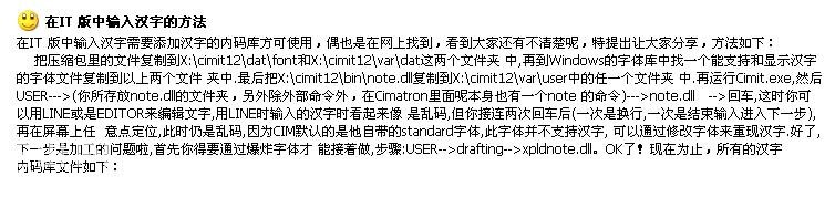

我是从别的论坛接下来的.试过了12能用,13不能用
在IT 版中输入汉字的方法.rar
165.57 KB, 下载次数: 648

原帖由 newpc 于 2006-4-11 11:12 发表
; l1 @' ^5 T' f- u& C3 [我是从别的论坛接下来的.试过了12能用,13不能用
0 m) m9 ]8 p4 ]' j2 E5 _* t
/ V3 x5 r. H: u; D  H, A- w. ]. B+ iIT13的也可以写字的。楼主只贴了个内码库,以下是我的用法希望对楼上各位有所帮助:2 U  l( C+ U" \
6 _/ z; i$ f' R# F3 C
1、复制teditor.cdt至<setup>\cimit\dat\fonts下; * J7 g3 T  m9 j6 O  P' m. a
; G/ s$ b. ]$ B: ]3 c2、复制操作系统中文字体至<setup>\cimit\dat\fonts下(如:simfang stxingka字体,分别为仿宋 华文行楷); 2 e- V) X: F( v! D5 d0 u3 g
/ S1 c5 B- O2 L) Z. a. p* e
3、复制<setup>\cimit\bin下的note.dll至<setup>\cimit\var\user下;
' y4 ^( f) q1 [; O) J( X& x9 h6 S& K$ k. I4 C
3、user\note.dll\create\(line选editor)---(使用此选项将打开记事本输入中文)保存退出,选文字定位点.
- g- m- S4 v; p5 K; T0 i6 T6 ?2 ~; o- `- A" ~5 S8 j
4、standard更改字体为2步中copy的字体(如:simfang或stxingka字体)。
; B* f& ^* M- B6 f
4 P+ e4 S% a' O+ a7 w5、用user\drafting\xpldnote\爆炸!(选delete original 点取文字即可)
