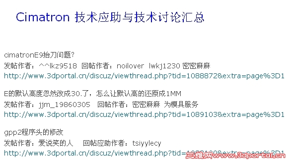

发表于 2011-11-6 11:35:27 | 显示全部楼层 来自: 中国山东日照
发帖主题已经登记到资料汇总 ,感谢你的共享与讨论( L& B8 |# G$ }; s: \8 L
帖子登记地址:http://www.3dportal.cn/discuz/viewthread.php?tid=1037374&extra=page%3D1
