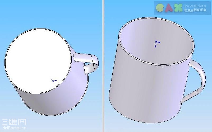

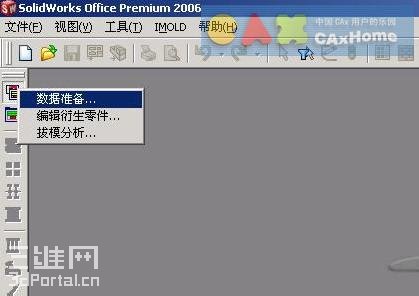

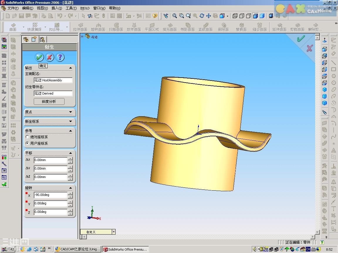

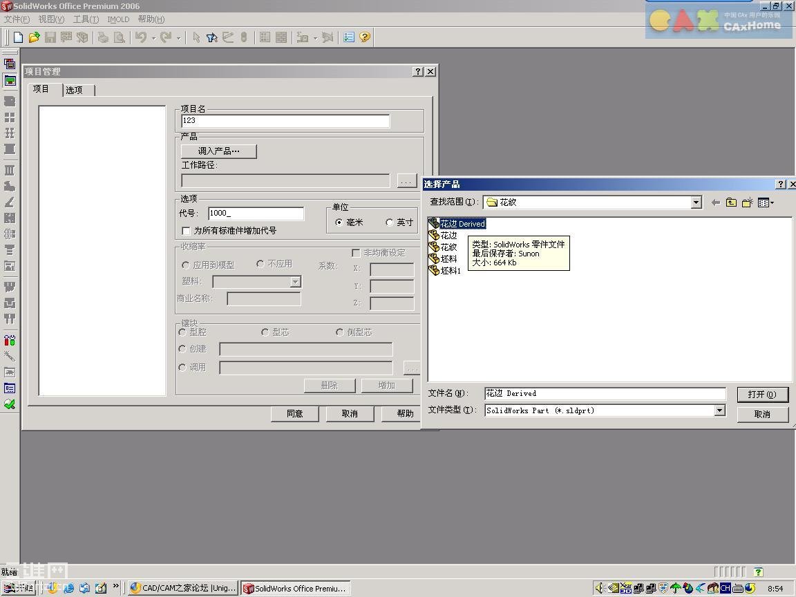

[点数据准备,选要分模的零件]# c' |& Z# O7 L' h8 I
0 k6 @+ H5 D6 N7 u  u6 {) s2 |$ X. e6 C[ 本帖最后由 xiaoyao6530075 于 2006-4-10 12:18 编辑 ]
 楼主| 发表于 2006-4-10 11:56:26 | 显示全部楼层 来自: 中国广东江门
[调整出模方向后点确定]

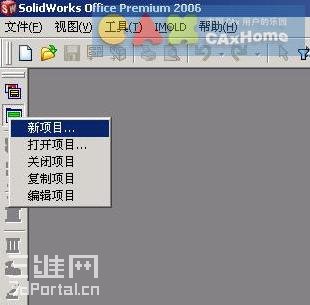

 楼主| 发表于 2006-4-10 11:57:14 | 显示全部楼层 来自: 中国广东江门
[关闭所有文件, 点新项目]
 楼主| 发表于 2006-4-10 11:57:45 | 显示全部楼层 来自: 中国广东江门

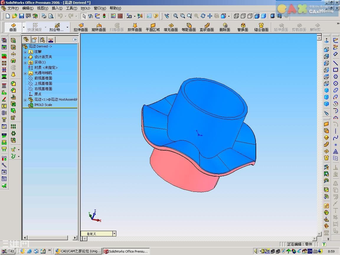

[选刚才生出的文件, 调收缩率]

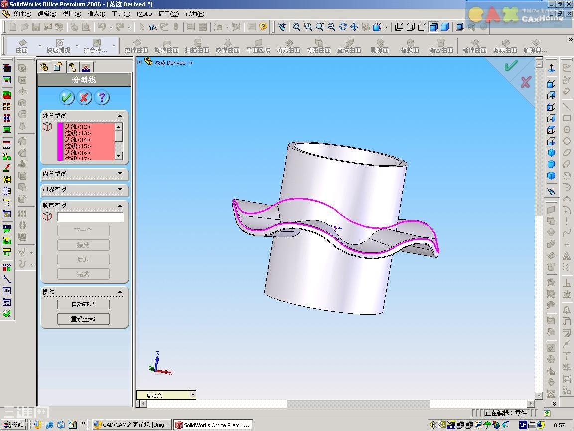

 楼主| 发表于 2006-4-10 11:58:37 | 显示全部楼层 来自: 中国广东江门

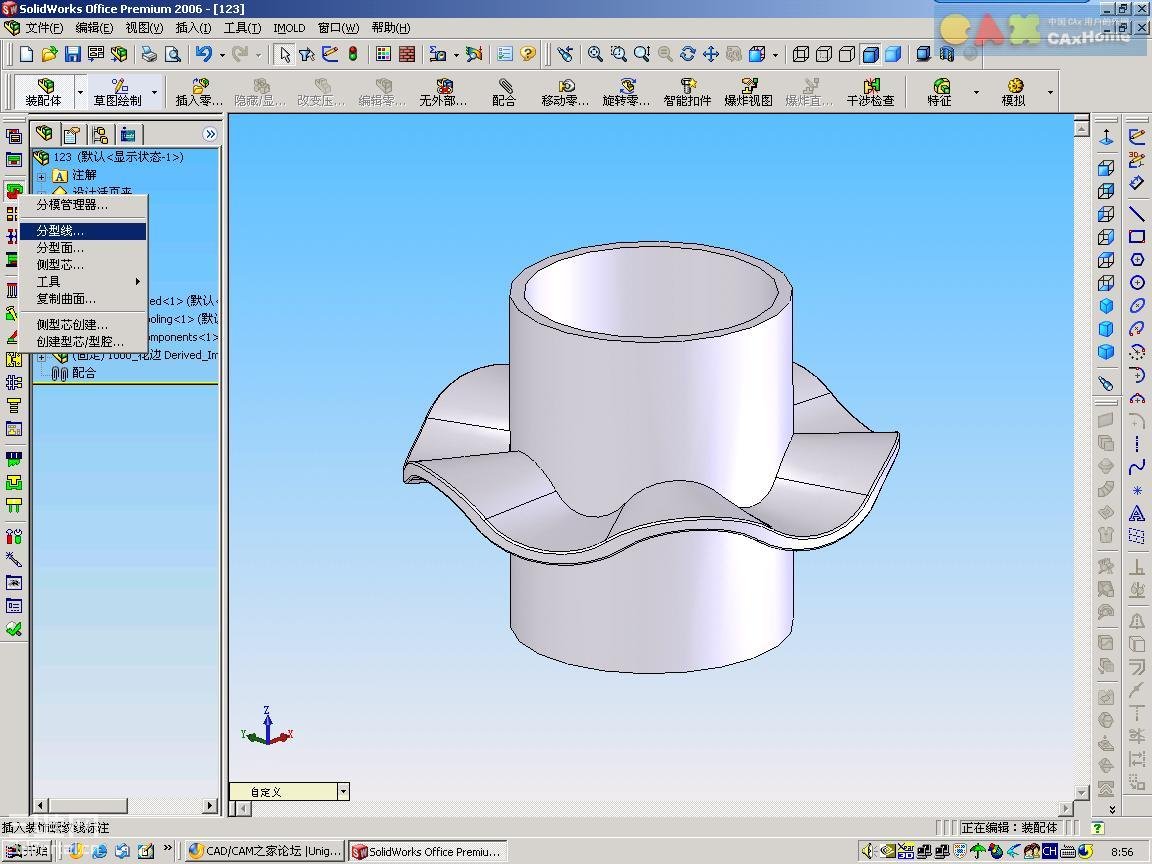

[点分型线]
' m- [/ M" h/ W7 `8 s  n  g* i8 T) V& Q) S
[ 本帖最后由 xiaoyao6530075 于 2006-4-10 12:11 编辑 ]
 楼主| 发表于 2006-4-10 11:59:15 | 显示全部楼层 来自: 中国广东江门
[选择分型线,点确定]

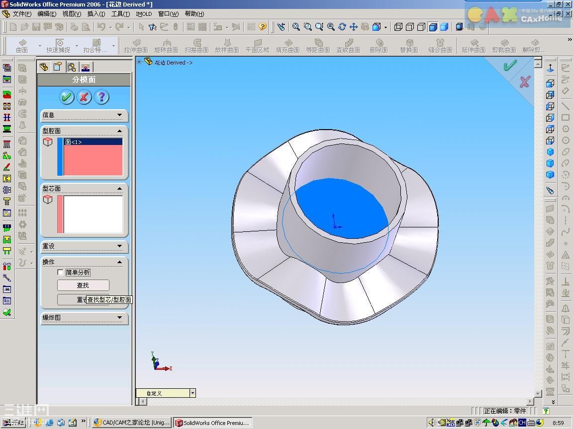

 楼主| 发表于 2006-4-10 11:59:56 | 显示全部楼层 来自: 中国广东江门

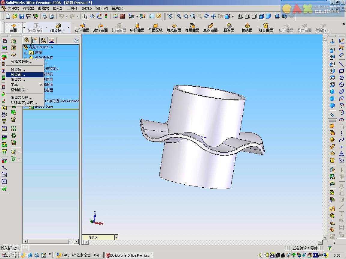

[点分型面]
 楼主| 发表于 2006-4-10 12:00:46 | 显示全部楼层 来自: 中国广东江门
[选一型腔面, 点查找, 点确定]
 楼主| 发表于 2006-4-10 12:01:27 | 显示全部楼层 来自: 中国广东江门
[查找结果]

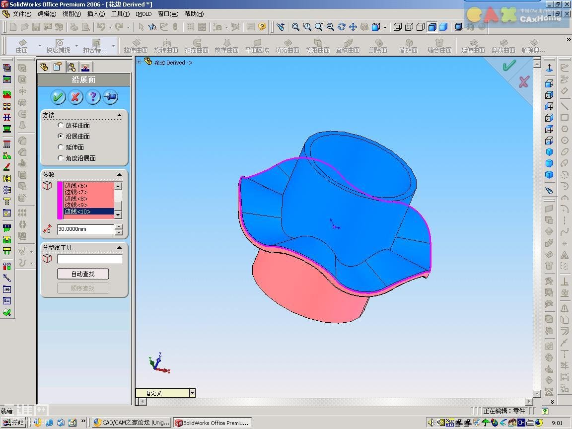

 楼主| 发表于 2006-4-10 12:02:11 | 显示全部楼层 来自: 中国广东江门

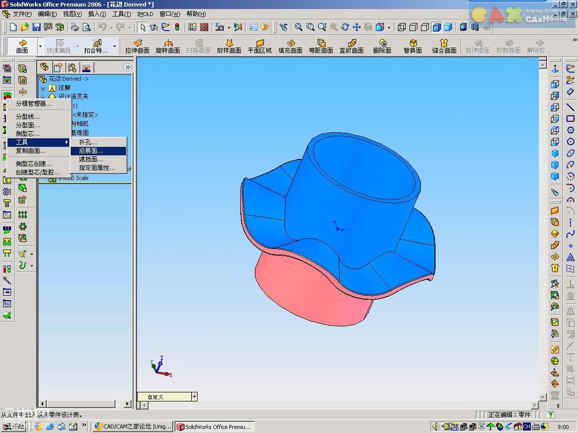

[点沿展面]
 楼主| 发表于 2006-4-10 12:02:45 | 显示全部楼层 来自: 中国广东江门
[调参数, 点自动查找, 点确定]

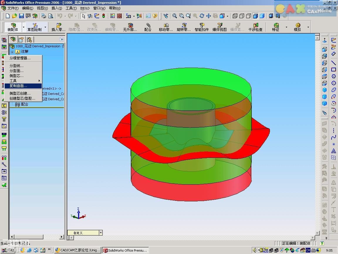

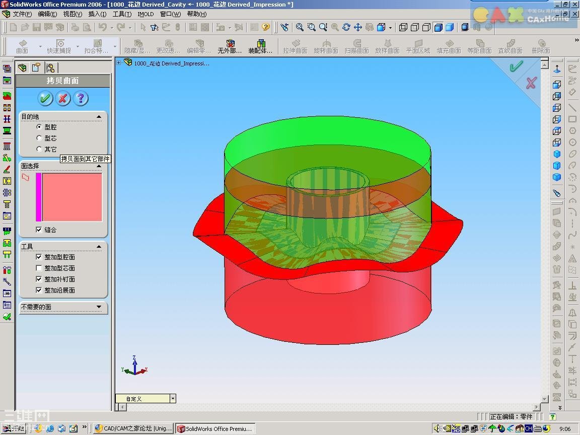

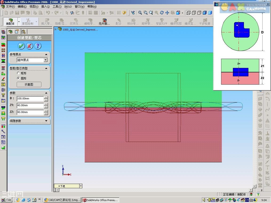

 楼主| 发表于 2006-4-10 12:04:20 | 显示全部楼层 来自: 中国广东江门

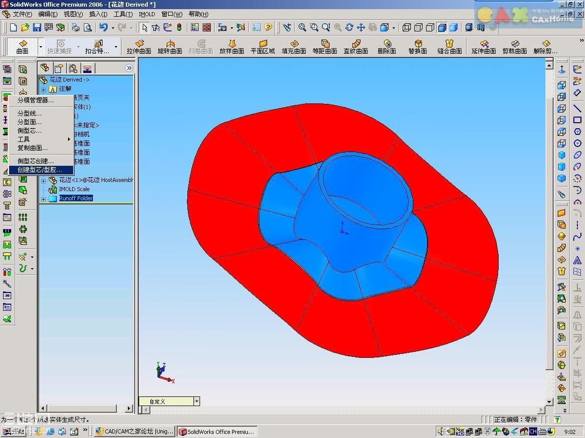

[点创建型芯/型腔]( f0 l) O$ g; k3 [# K, I
9 [1 }7 l6 N: T* [( N: }8 c
[ 本帖最后由 xiaoyao6530075 于 2006-4-10 12:07 编辑 ]
调参数, 点确定
调参数, 点确定
点复制曲面
点复制曲面

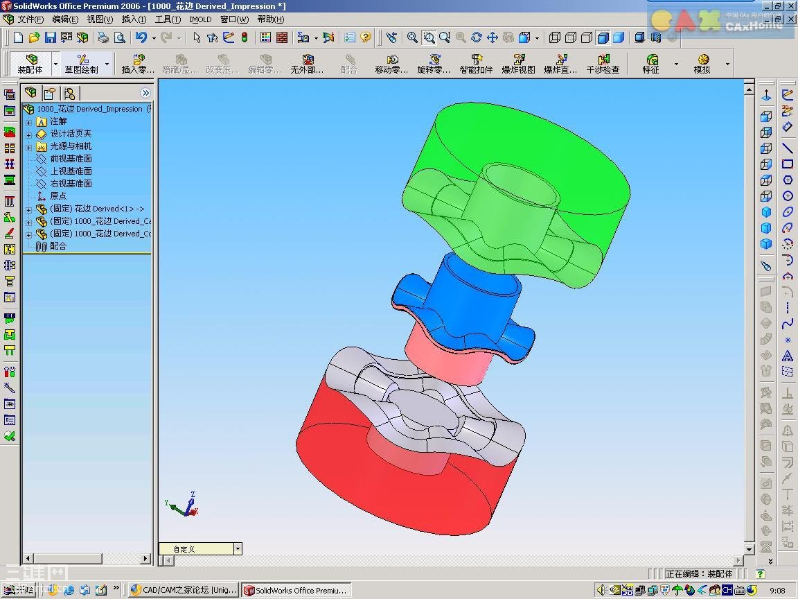

 楼主| 发表于 2006-4-10 12:08:39 | 显示全部楼层 来自: 中国广东江门

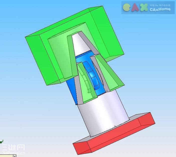

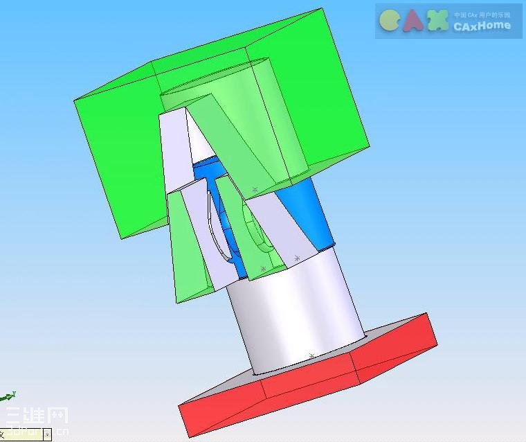

做完图15步聚后, 重复点复制曲面, 参数改为型芯, 再点确定. 完成如图16所示的效果
如图选参数, 点确定
如图选参数, 点确定
完成]
完成]
