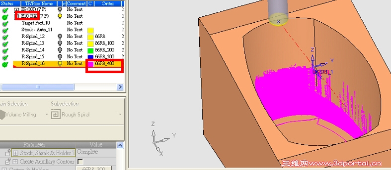

[已解决] E10 rough spiral 二粗空跑让我很伤心
发表于 2011-10-29 16:55:35 | 显示全部楼层 |阅读模式 来自: 中国台湾
3 P5 K7 ^( ^+ w( I& J7 v/ D  @+ e# H; j0 F0 ]+ M

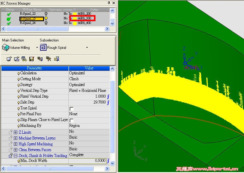

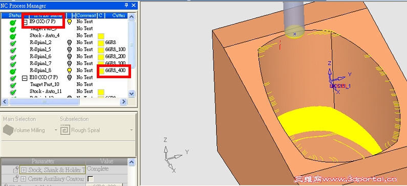

rough spiral使用66R8 4支刀二粗4 r- U; p$ K6 X$ H: r
(66R8-100,66R8-200,66R8-300,66R8-400), L7 b: Z+ d4 |1 b" O
E9我把Min. Stock Width 0.2
4 {. P, m6 G1 s7 u壁边刀路很完美没空跑

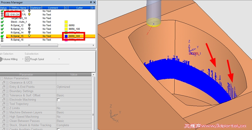

: v5 ?- Y8 N" q; n同样的刀路在E106 `  n  ]1 F! o4 [7 P$ {
二粗越多次1 i+ j) p. x9 q& a
空跑越多. T& Y# y  M/ u3 ^1 ^- V' `
* B! \4 f; o! t0 ^' `/ f
66R8-100L,66R8-200L
8 A7 a: l' M. i5 B0 dE9E10$ w4 S- U/ B' w& j# H3 h8 ?( K
效果还一样% k* {( y* K( o% O

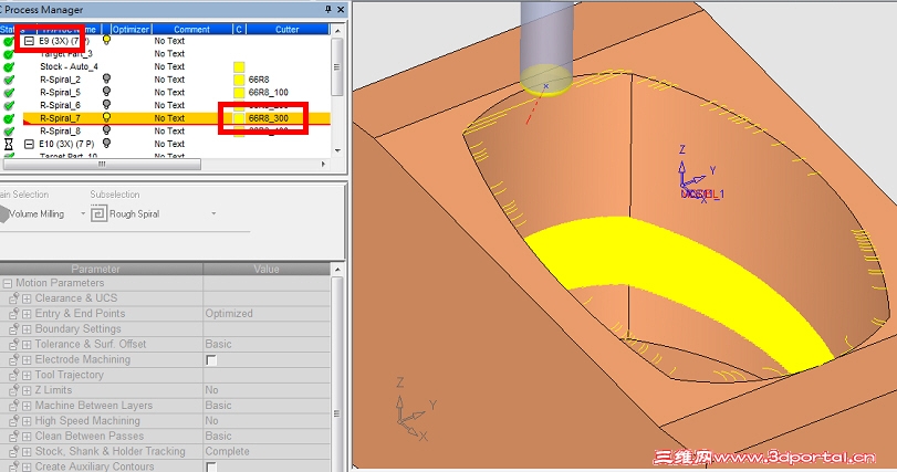

% U0 Z3 ?0 v6 K66R8-300L开始发现空跑
+ X7 `. S% c7 }) G4 c第一张图是E9: e% n+ i; [1 o' a7 G: N/ q
第二张图是E10+ F( {8 |( v' V- l6 V/ {
+ O, o2 \8 U& d: F- M9 l3 G

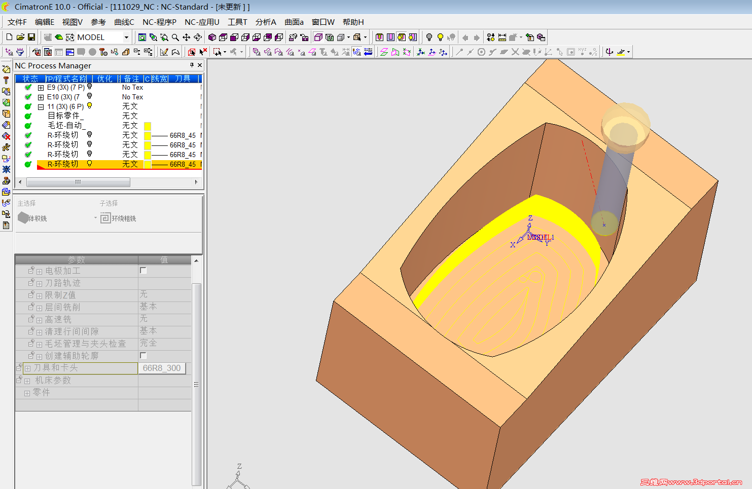

66R8-400L空跑更多7 ~/ z+ R: m1 U. c
第三张图是E9/ w' i! d0 Y4 l! l: c  w0 }
第四张图是E10
6 ^! ^7 M& @, z  Z2 K
- g% V/ [( F$ g3 |& Q请教各位大大3 d0 f* X; ]3 _: @1 Q
如何设置
/ y8 d; u$ N; O3 c* L# H帮我回到E9效果
6 P3 E& O& l  H* \/ y/ S5 b. f谢谢, A/ Z/ m3 v% Z

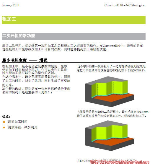

+ v& O$ ]$ c, Z4 o+ R对照E10 新功能介绍
: t% M6 H" i& H1 Z" O问号更多了% c. L# E' @, F9 t5 d
; X* H( t- q% G4 J6 v4 B
我的效果
; d% x- ^& s- jE10新功能介绍
: n- f; w% ]; ?! y& E$ F刚好相反, P  I8 P' T  l. U' a
壁边空跑反而更

对照E10 新功能介绍
; C1 D8 S5 h9 n! C) m+ M1 k问号更多了5 k- H8 t+ G% ~  p
  X* Z0 i0 h: X3 g我的效果
) F1 W" a/ a' l. \) Q5 f  I% ^5 U5 [0 ~跟E10新功能介绍
1 s0 @- {! M4 Y+ W! I刚好相反
! f0 }2 z$ C$ E壁边空跑反而更多了3 T0 Z( a1 [& G* p1 I& Y1 B& ~

计算方法   用更快的计算方式(粗模胚)就达到你要求了

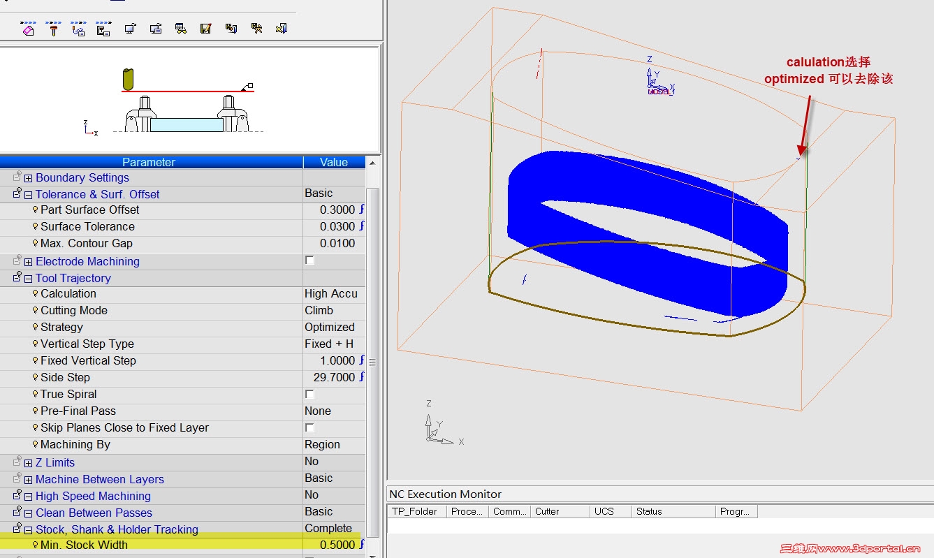

经测试
) v. `6 a4 b4 w3 HE10 Min. Stock Width没设0都会发生空跑! t5 o0 Q1 ]# \" f9 `0 s
Min. Stock Width越大,空跑越多
% c4 @4 P( l/ X. S) w( t  L* pE10 High Accuracy + Min. Stock Width 0" S; P" e4 u+ D0 c4 U- m- g
问题即可解决+ G$ f$ a# ~4 N
1 ]. [* m" g% F  v5 B
因为我E9习惯 Min. Stock Width 0.2来减少空跑
2 u4 t# ~' v* J& ~% B8 |所以E10使用High Accuracy + Min. Stock Width 0.2# H' p3 u! N( N& D2 j
空跑问题才发生7 L) U# W# n- k& S
$ |! d3 u! z7 \% a. N
szsh 4楼作法用了 Faster Calculation
/ X0 `, F$ z8 T' RE10会强制Min. Stock Width=0
8 c6 v) J  J6 r- Q# k/ n' w5 ?  e' t自然无空跑问题
3 ~0 J2 E2 Q) y6 F$ x0 A- T ) \1 X1 d' S# c+ G/ g8 H; J& ?
E10Min. Stock Width越大,空跑越多
6 K* p) n" o3 c4 D1 I% r* k应该算bug?+ W' f: _: x- A7 ]) }1 T% o' B% T  I$ t

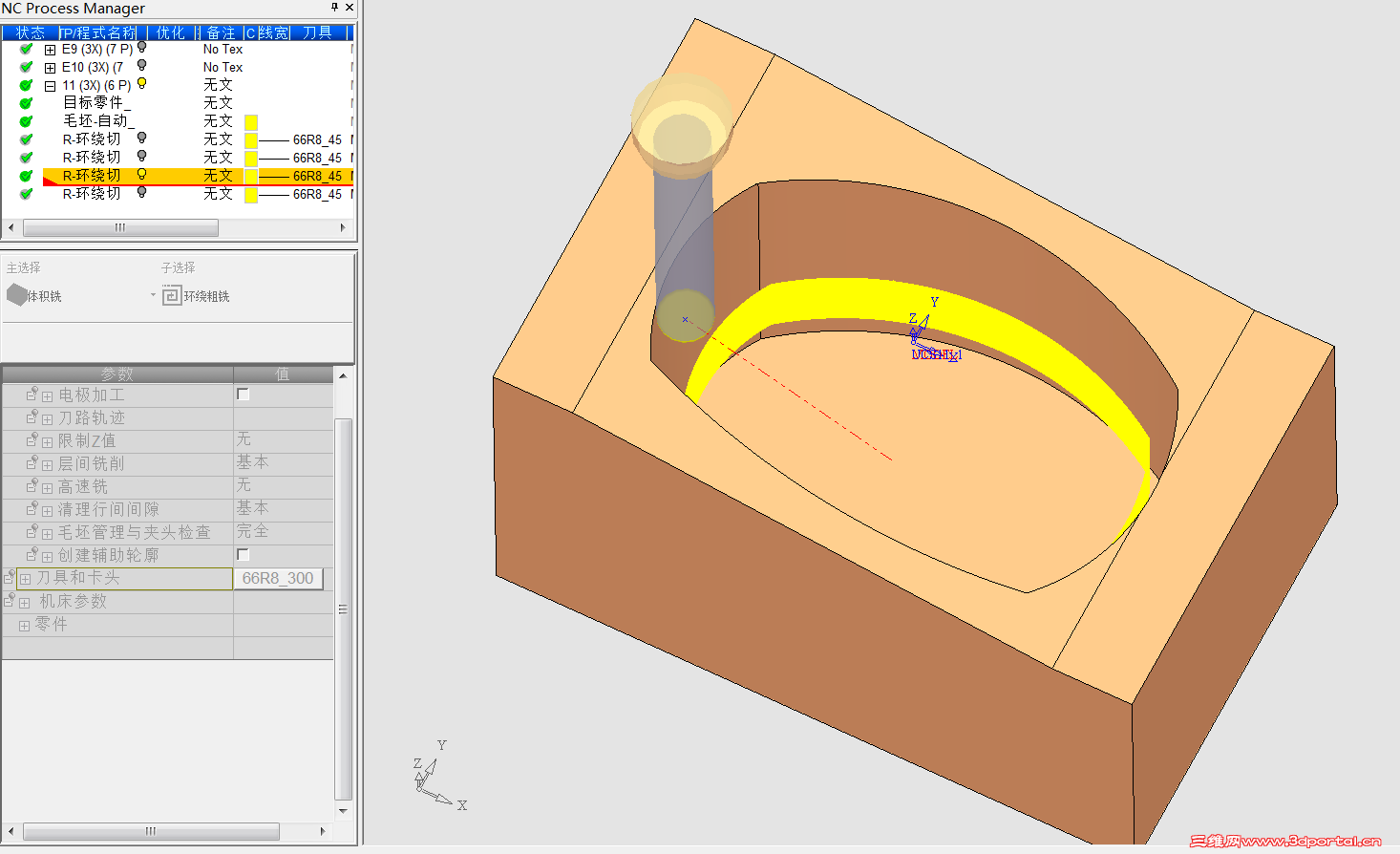

发表于 2011-11-28 11:17:33 | 显示全部楼层 来自: 中国江苏南京
曲面余量0.3,最小毛坯宽度设0.2,合理吗?
  Y! w2 j2 F8 i& e3 m, I6 ?这里E应该是一直沿袭IT的设定:最小毛坯宽度>=曲面余量+曲面公差) S. Q5 J$ u9 O: Q0 G
- I4 G2 p$ R7 L
你的例子把0.2改成0.5就Ok了。
 楼主| 发表于 2011-11-28 11:49:48 | 显示全部楼层 来自: 中国台湾
本帖最后由 kidd168 于 2011-11-28 11:50 编辑 0 t  A& I- }) [! r( O! c1 T
曲面余量0.3,最小毛坯宽度设0.2,合理吗?1 ~' m( O% u; w0 h/ R
这里E应该是一直沿袭IT的设定:最小毛坯宽度>=曲面余量+曲面公差3 w. S8 r, B* M8 K9 O
7 a7 p' d3 p  b6 q( F2 ?
你的例子把0.2改成0.5就Ok了。
/ b  M2 J1 u! c) ^bathory 发表于 2011-11-28 11:17 http://www.3dportal.cn/discuz/images/common/back.gif
) l7 W4 l! Y) |bathory的理解
# \* S( X+ M, T* {"最小毛坯宽度>=曲面余量+曲面公差"  Z2 c; h! _9 k' K7 O6 j
1 f3 H4 |4 G% _4 c  t/ c3 |3 Z密密麻麻的說明
2 N: X+ r4 Q- h- I* \http://www.3dportal.cn/discuz/viewthread.php?tid=1087378&extra=page%3D1
9 \1 P. _4 H( P+ f3 G3 s"怎么正确的理解最小毛胚宽度"4 b' d! ^) ]; U5 X" J
"残余区域-加工余量 >( x  N$ c  ~4 X, M/ k1 ?
最小毛胚宽度时
* m4 ^  m& `2 P: ]2 y" U, F
残余区域生成刀路
5 Z% \4 ?5 f/ {) j0 ]
反之不生成刀路; n! R+ R0 ]2 b+ O. V- D, f; I1 o
) C3 B3 v; `+ T
7 H* i( B+ Y. Y. x2 Q6 L兩種說法,意思差很多
( q# u' W# L, x* q# b' E% q不過我個人覺得密密麻麻是對的
5 N, O! G$ H0 a9 w8 u& n6 `' U. ]

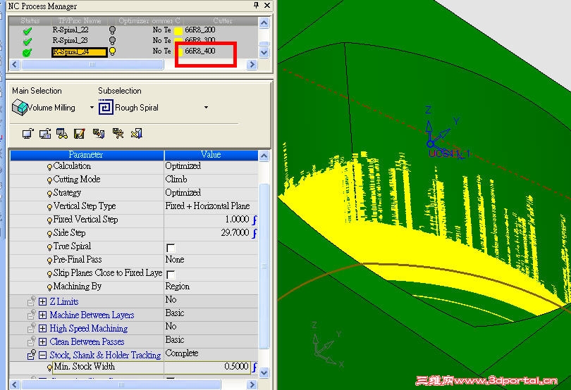

 楼主| 发表于 2011-11-28 11:57:07 | 显示全部楼层 来自: 中国台湾
: ?, X, ~/ ?; a* r! D+ o
曲面余量0.3,最小毛坯宽度设0.2,合理吗?9 h9 p% ]) I7 i. ?
这里E应该是一直沿袭IT的设定:最小毛坯宽度>=曲面余量+曲面公差; ^) Y/ J0 |: @- ~* |
6 G$ v8 j# Z) r你的例子把0.2改成0.5就Ok了。1 r9 K) X; N: Z' W) n; k' h
3 G" W. Q' Y6 R
4 f' F  a8 |5 ^% L6 u+ ibathory100L~400L 4条刀路都设Min. Stock Width=0.5
0 }7 l# Y; J9 }* {# R4 y就可见到300L400L的刀路都是空跑4 c* u+ A/ k4 h8 e1 ?" Z/ m% I* S' |
千万不要只看100L200L6 b# k; Y4 M9 P  g+ ?3 c7 p% |
100L200L还是正常的
8 I$ O+ A6 I) U$ a
" N8 [1 d3 e% [& ?估計bathory是把我的300LMin. Stock Width改為0.5
* w: V& g3 Q' G. B' g# ~" L100L,200L,400L Min. Stock Width還是0.2- K3 y: ?: v+ Z$ [* @# K
