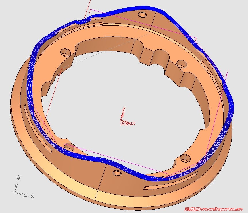

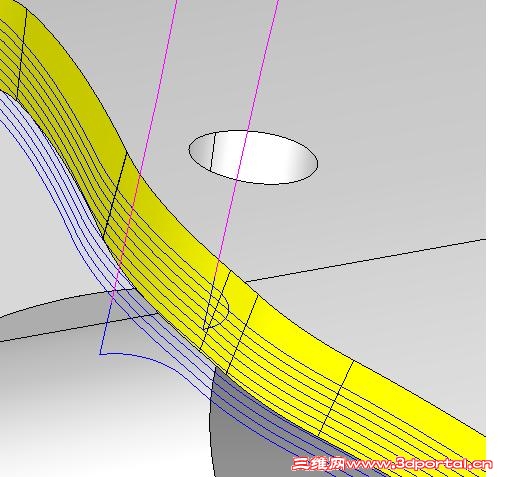

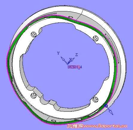

把X轴设置为4轴旋转轴,然后要铣那个绿色的曲面,轮廓线是红色的那条,怎么铣不出来,请问高人,这个该怎么铣?. L+ v# x5 ?  J9 a  o" Y

! Q& e' }- D1 j9 m, `/ u3 z8 l已经改好了,请求高人帮忙,谢谢了。
; h8 ~+ B. ~- O7 e6 Z用曲面铣,铣一部分还是可以的,整圈铣不出来,我现在有四轴后处理
, h# e) |) r8 R" _4 j但是刀路弄不出来,杯具啊,希望高手指点指点,我也是最近才学的Cimatron E

发表于 2011-10-30 22:26:22 | 显示全部楼层 来自: 中国江苏无锡
看了下楼主的文档,一:3X完全可以加工!二,如果用4X来做的话,楼主的加工有问题!1。加工方式不对,其实这个可以用下两条曲线间的仿形加工方式来加工,2。你的加工面应该要做下修改,CIM的(其他软件应该也是的)导动曲面应该要重新做下,具体的含义开思有个帖子的,看了你应该可以理解的!

! k& W8 L' ?& F, o: p" w$ M0 x. A1 D/ i6 W7 ]4 n$ i* P8 K
两曲线之间仿形铣好像也不行,侧倾角要搞到90?刀路出不来~~~
