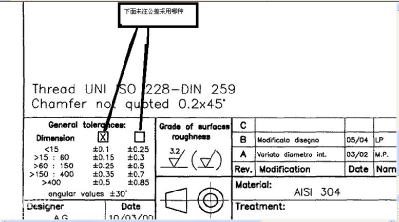

图纸谁能知道????

 楼主| 发表于 2006-4-8 14:10:22 | 显示全部楼层 来自: 中国河北沧州
未注公差采用那种??
发表于 2006-4-9 15:21:57 | 显示全部楼层 来自: 中国贵州贵阳
我认为选择的公差是没有标注“X”的那一列,因为在我看的国外图纸上是直接将不用的公差用“X”去掉,跟这有点类似。
发表于 2006-4-9 17:23:45 | 显示全部楼层 来自: 中国江苏常州
你好:
1 X4 X  B+ x- z  此类情况常有:由于某种原因,他们的标准图纸上有几种选择,方便设计师的,如果设计师需要哪种就做个记号,大家一目了然。
发表于 2006-4-10 12:20:40 | 显示全部楼层 来自: 中国山东淄博
X,表示选中的意思!
发表于 2006-9-9 21:29:59 | 显示全部楼层 来自: 中国北京
x 表示选中
x 表示选中
发表于 2006-9-10 15:13:07 | 显示全部楼层 来自: 美国
我确定是选择X那一列。我用的很多图纸都是这样标注选择的。& y- ^$ M$ E* M9 |2 X9 x4 F2 _. \
我们中国人习惯打个勾
发表于 2006-10-2 14:22:06 | 显示全部楼层 来自: 法国
选带X的那个,这是国际标准!!
发表于 2006-11-7 10:42:10 | 显示全部楼层 来自: 中国河北沧州
是选带X的那个哦,绝对不会错的,放心好了
