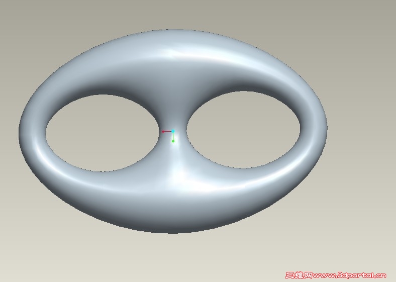

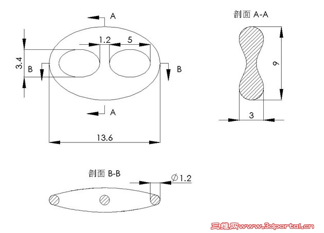

! F8 x9 a6 |7 C$ P- M) w0 P( t8 u" E5 p& E那位能画出来的还请帮忙上传一份solidworks2010版本及以下的啊,万分感谢啊!!. u  c. f/ Q0 S7 t
或者发送邮件给我也行啊,belarl@163.com/ \; g) i, {. {1 m/ X
小弟我想了好久也没想出来该怎么画这个东东!!& _4 l+ K" x3 u4 A$ L) F

未命名.jpg 2 G. Q% ~; V) a  I3 D
总算插入进来了,大家看看吧" U5 |' Q/ q& Y, W$ v
万分感谢啦

这个有电难哦!同样求解!
发表于 2011-10-27 15:55:35 | 显示全部楼层 来自: 中国江苏苏州
看看是不是这样的
发表于 2011-10-27 16:51:57 | 显示全部楼层 来自: 中国四川成都
怎么画得
发表于 2011-10-27 16:56:38 | 显示全部楼层 来自: 中国四川成都
尝试着画了个

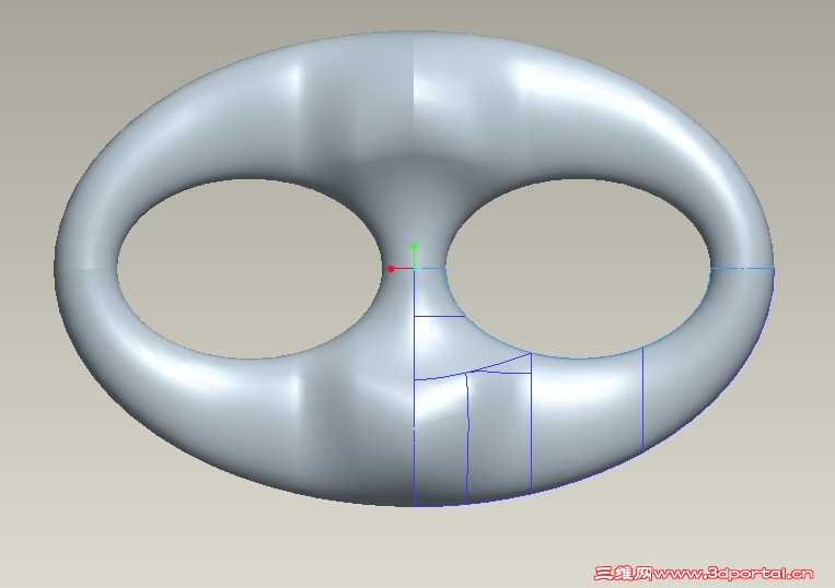

 楼主| 发表于 2011-10-27 23:13:07 | 显示全部楼层 来自: 中国上海
本帖最后由 belarl 于 2011-10-27 23:17 编辑 . M# L  W  b1 B9 J
2 ~8 ?3 y% A: s  n( B就是四楼的那样的啊,把文件上传一下吧!!万分感谢啊!!3 k' j& g. l) V3 O- u- i' V, w' D. v
6楼的不对哦
! R# B2 N. N" F( O, ?* l/ |2 Z麻烦4楼上传一下啊
发表于 2011-10-28 08:24:40 | 显示全部楼层 来自: 中国江苏苏州
源文件,,,,,
零件5.rar
659.98 KB, 下载次数: 221

尝试着又做了下,当练习了
  v  t% V- {) }  a% ?( `0 t+ h  q# Y! d6 m
我仔细研究了一下4楼的模型啊,发现还是有不确切的地方啊,我猜想这个模型图应该是唯一的,但是你的尺寸定义中还是有用样条曲线自定义的曲面哦!!6 ]# x$ O& M3 ]2 E4 i
观察下来感觉整个模型是可以的,但是对于不用样条曲线剪裁曲面来说,得到的模型其实是不一样的,不知道在本模型中应该是什么样子的一个定义
发表于 2011-10-29 12:01:34 | 显示全部楼层 来自: 中国上海
4楼画的很不错,应该是g2的

做了一个。。。。。。。。。附件为10版本。

发表于 2011-11-2 13:10:09 | 显示全部楼层 来自: 中国四川成都
改了下,得到的G2效果
