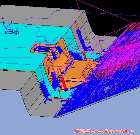

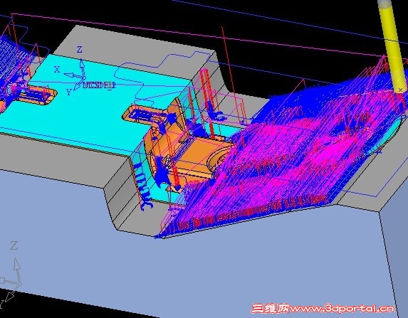

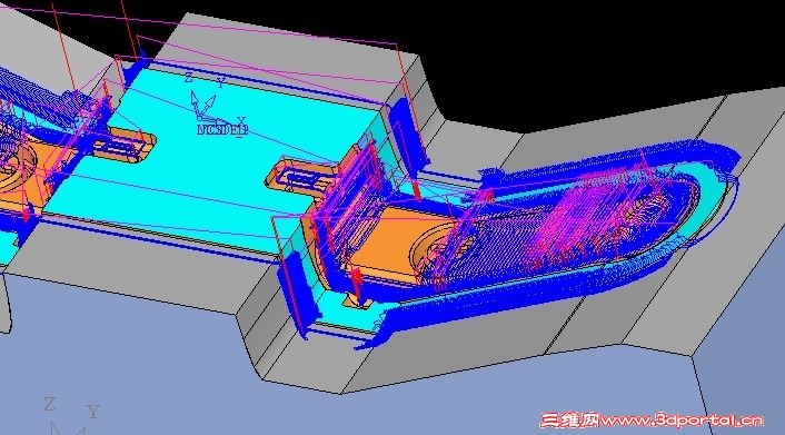

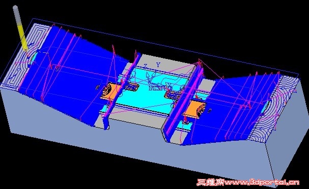

 楼主| 发表于 2011-10-26 17:16:30 | 显示全部楼层 来自: 中国浙江宁波

发表于 2011-10-26 18:57:26 | 显示全部楼层 来自: 中国广东东莞
没有你图那样恐怖。参数没设好吧
 楼主| 发表于 2011-10-26 19:39:29 | 显示全部楼层 来自: 中国浙江宁波
也有可能吧,我就开粗跟二粗留一样的余量,参数基本跟开粗差不多 只是下刀量小点。
发表于 2011-10-26 20:43:09 | 显示全部楼层 来自: 中国台湾
很好奇你怎麼設的" m4 |" U& j/ K4 J" y
可以把E10那麼強大的二粗 變成這種刀路
发表于 2011-10-26 21:54:04 | 显示全部楼层 来自: 中国辽宁盘锦
上传图档看看。
发表于 2011-10-26 22:05:13 | 显示全部楼层 来自: 中国台湾
設定的問題,樓主好好的再回去學學吧!
 楼主| 发表于 2011-10-26 22:10:18 | 显示全部楼层 来自: 中国浙江宁波
大家帮我看看。

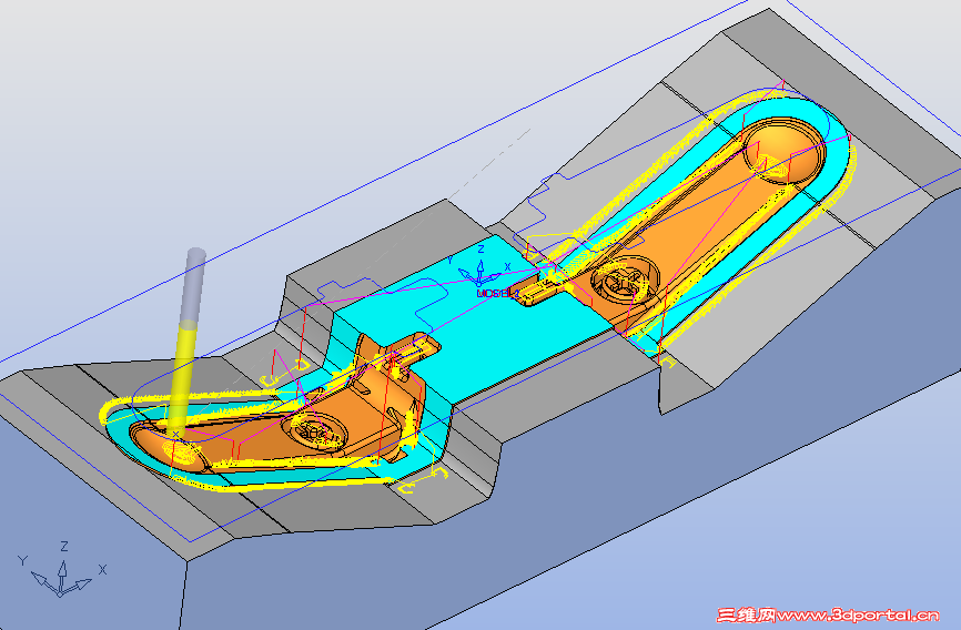

本帖最后由 jbzjh 于 2011-10-27 21:50 编辑 1 j: q0 w6 H9 H* o* S8 T1 n: n
9 y' F* V4 K! L: o* L  H0 q* I0 A没有这么惨吧,在你原有的基础上改了几个参数,看看我的,cimatron的二粗已经很好了,

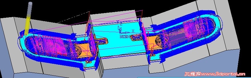

 楼主| 发表于 2011-10-28 11:32:48 | 显示全部楼层 来自: 中国浙江宁波
Q.jpg W.jpg 比我的好点  上面没有刀路 看起来也不怎么安全啊。

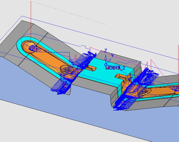

 楼主| 发表于 2011-10-28 17:11:14 | 显示全部楼层 来自: 中国浙江宁波

发表于 2012-5-20 01:23:25 | 显示全部楼层 来自: 中国上海
应该是参数的问题,你可以在二粗和粗环切之间切换一下即可
发表于 2013-4-12 22:46:35 | 显示全部楼层 来自: 中国浙江金华
我感觉到E10直接用小刀(1/2直径上一把刀)再体积铣,环绕粗铣一下,效果比二粗还来的好。二粗有时候反而会漏算。

发表于 2013-4-20 12:20:53 | 显示全部楼层 来自: 中国江苏苏州
我踏香蕉而来 发表于 2013-4-12 22:46 static/image/common/back.gif* O3 Q" `' ]( j5 y9 |  e- ?6 ^
我感觉到E10直接用小刀(1/2直径上一把刀)再体积铣,环绕粗铣一下,效果比二粗还来的好。二粗有时候反而会 ...
% J5 `% T5 V5 X' g% u, j
E9开始,已经不用二粗了,直接用开粗来“二粗”
