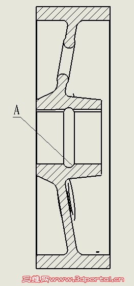

发表于 2011-10-24 09:10:14 | 显示全部楼层 来自: 中国山西太原
在孔的深度尺寸较大、孔的配合长度有富裕、键的强度不需要通长键槽,孔中间加工成(或铸成)空位槽,这样便于加工、减小刀具磨损,装配也较方便。

发表于 2011-10-24 10:06:12 | 显示全部楼层 来自: 中国上海
楼主图中的槽作用无法理解,但肯定不是2楼所说的作用,2楼所说的在长轴孔上才会出现,而且中间的空槽也不是这么一点点长度(一般要占到整个长度的1/2以上)。
plc + 2 技术讨论
发表于 2011-10-24 14:47:20 | 显示全部楼层 来自: 中国重庆
该槽应该没什么作用,本人以为可减重
发表于 2011-10-24 21:06:08 | 显示全部楼层 来自: 中国广东东莞
我认为这条槽是铸造出来的,其作用是轮毂部分壁厚均匀(不知此图是不是生产图),是为了减少铸造时轮毂部分的缩孔。另一个可能是卸荷槽。

发表于 2011-10-25 11:05:23 | 显示全部楼层 来自: 中国浙江杭州
1.低速运动的飞轮 装圆卡环的
! f- @4 h" ^( S3 X7 V- Y/ X2 C2.轴向自动校正时需要油槽

发表于 2011-11-10 08:22:16 | 显示全部楼层 来自: 中国湖南长沙
2#说的是对的,在以前机床加工精度较底的时代,轴配合孔一般都需要上内孔磨床加工,由于内孔磨床主轴刚度较低,容易再孔的两端磨削去掉量较多(砂轮局部接触)而中间部位因砂轮全长接触面大而导致切除厚度不够,进耳导致形成两端孔口喇叭中间喉管形状(微观),容易导致装配工作精度不够,所以可以说中间孔是卸荷槽。+ d5 d1 N# F! r7 e( `
目前,一般采用精车加工即可保证,中间卸荷槽的作用不大,所以许多类似图纸去掉了吃类卸荷槽,但需要精磨才能保证的,则建议补偿和保留为宜

发表于 2011-11-10 09:34:45 | 显示全部楼层 来自: 中国湖北武汉
在某些场合这槽是液压拆卸用的,用高压油枪打压使内孔胀大。

发表于 2011-11-13 15:51:48 | 显示全部楼层 来自: 中国北京
不会是存油用的吧?还有我认为那个槽可能是为了减少铸造应力变形用的卸荷槽,免得这个通槽跟着变形,减小不必要的报废吧

发表于 2011-11-15 09:28:43 | 显示全部楼层 来自: 中国广东汕头
飞轮中间是空的是为了减少转动惯量,有槽是为了保证一定的强度吧。
发表于 2011-11-15 19:43:04 | 显示全部楼层 来自: 中国江苏扬州
我认为:飞轮和轴的配合肯定是过盈配合,并且靠过盈量大小来传递动力。中间槽为油槽,用于注油压装飞轮和注油拆卸飞轮用的。

 楼主| 发表于 2011-11-18 10:20:27 | 显示全部楼层 来自: 中国浙江湖州
这是美卓颚式破碎机动颚上的飞轮就有这条槽,应该不是油压装拆用的吧

发表于 2012-2-14 22:46:40 | 显示全部楼层 来自: 中国重庆
从图上看弧形截面的环形槽主要目的是把键槽分为两部分,飞轮工作扭矩大、冲击力也大,再加上飞轮大多情况下用铸铁,又是较宽的飞轮。
" @+ i1 Z  O) G, v3 x6 Z: c6 W如果是一个长平键,装配困难,又难以保证键与键槽同时接触,使用时间长了会造成飞轮挤压或剪切失效。
* {/ n$ h" U( I3 o; D, d; V如果是一个长平键的强度有较大的富裕量,用两个平键代替一个长平键,克服上述缺点。
' Y+ ?9 I5 F2 {  I# r+ w$ T% A  E8 _是自己创造出的“歪歪道理”,不知靠不靠谱,望大家讨论!

看了楼上,没有一个回答正确了.
! J4 D: P1 D' |' A标准来讲,这是一条卸应力槽,通常用于高速旋转的飞轮上.基本原理是:在高速旋转时,孔延轴向所受的离心力在理论上是一致的,但是由于孔的结构(端口处的强度远低于中间)原因,孔在工作是的形状会发生改变(端口出变大的程度远高于中间部分),这样,随着工作时间的加长,由于应力变形所产生的疲劳会降低工件的使用寿命.而加这么一个槽将会对其有很大的改善.' L- g, @- ]0 p' X: J3 ~& a+ f/ m
当然,有了这么一个槽,对于加工来讲,也是有帮助的,但是这不是主要原因.
