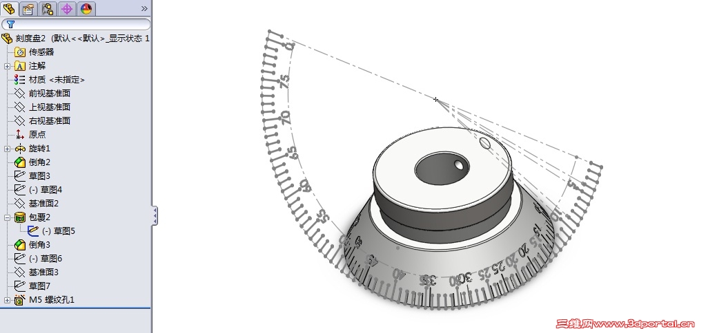

各位高人,请教如何在锥面上包覆刻度线及刻度?我在论坛内搜索了,没有,还请各位帮帮忙,谢谢!

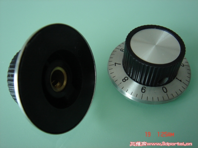

 楼主| 发表于 2011-10-24 10:05:58 | 显示全部楼层 来自: 中国上海
4# dongjinnian * g' k! C1 a8 g9 Z7 N# s& ^
谢谢您,但是不是这样的,是沿着锥面方向的,怎么说呢,不知道您有没有见过带刻度的那种电位器,就是转动一下手轮,它可以显示转了多少刻度的那种。

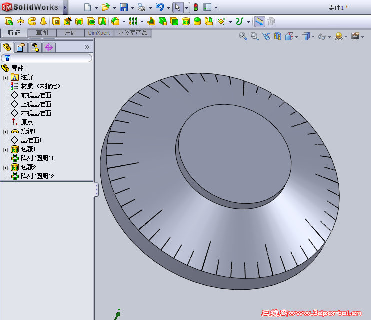

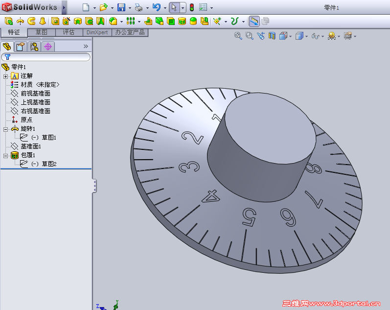

发表于 2011-10-24 11:59:13 | 显示全部楼层 来自: 中国天津
是不是要这样的效果,我用的是包覆.

 楼主| 发表于 2011-10-24 12:26:06 | 显示全部楼层 来自: 中国上海
7# 81130549
8 I3 B1 a3 I6 `3 o% A( i您好,看看像照片上这种刻度怎么实现?
发表于 2011-10-24 14:59:32 | 显示全部楼层 来自: 中国江苏苏州
chenjun520601 + 2 数字呢?请将特征树展开!
 楼主| 发表于 2011-10-24 15:30:56 | 显示全部楼层 来自: 中国上海
7# mygc
8 Y6 `5 K- J$ s: L0 _谢谢,差不多就是这样,但是,刻线是有长短的,然后还有刻度怎么弄呢?

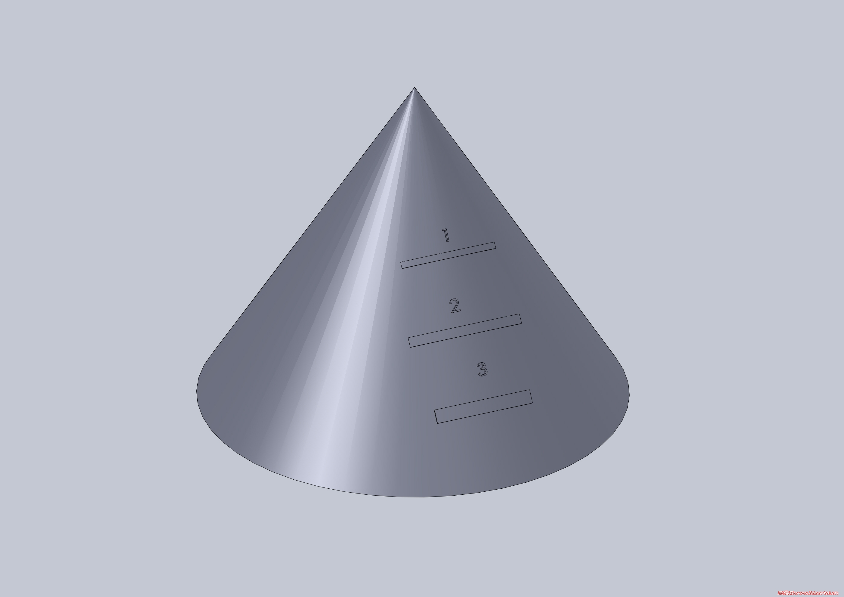

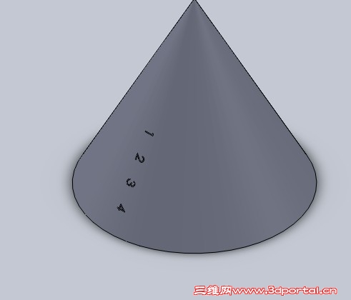

发表于 2011-10-24 16:32:07 | 显示全部楼层 来自: 中国江苏苏州
本帖最后由 mygc 于 2011-10-24 19:55 编辑 * v$ M4 T* ?: a* }
- D$ Z1 n( F- w7 q# Y2 x
! ]/ S9 |( z0 H. {& a- l
0 f# X7 a2 J( N. t0 ?/ X8 D 截图_1.png
 楼主| 发表于 2011-10-24 16:56:58 | 显示全部楼层 来自: 中国上海
11# mygc 7 t6 [; H0 [8 C; D7 [5 O+ x
谢谢,就是这样的,怎么弄的?有原文件吗?

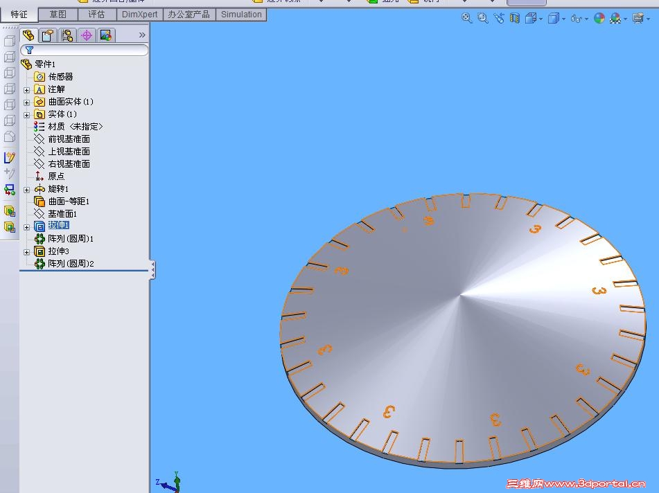

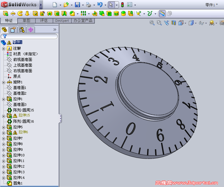

发表于 2011-10-24 17:49:46 | 显示全部楼层 来自: 中国陕西西安
% I; P( g, ^$ P# D% {. g8 W  C8 m
) r4 m1 q( R  X下班了,随便示意一下,希望对你有帮助

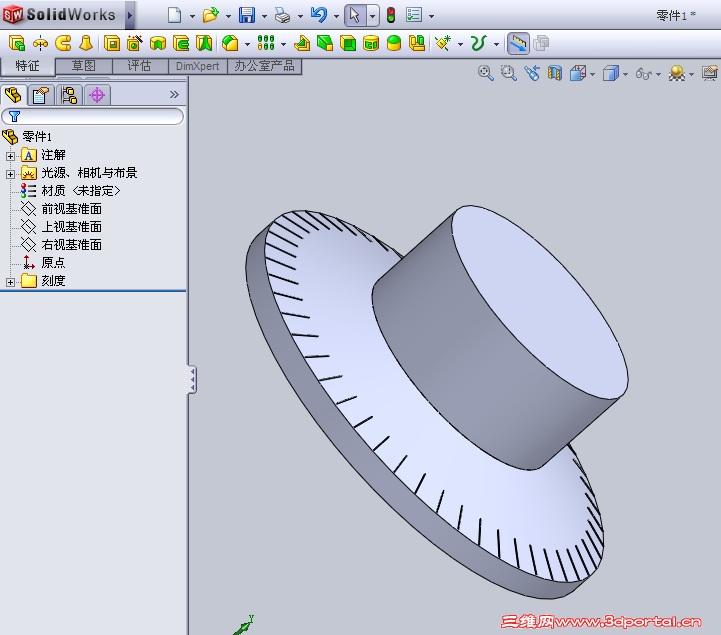

发表于 2011-10-24 23:00:00 | 显示全部楼层 来自: 中国江苏苏州
11# mygc
# j7 e2 e: y. `5 J8 \好像也不是用包覆命令做的嘛,能用包覆命令做吗?谢谢您/ X4 y/ L( g) b% K- D, c
xujuping 发表于 2011-10-24 16:59 http://www.3dportal.cn/discuz/images/common/back.gif
# i6 L8 n4 S- d: i
1 K+ T/ I7 u* d" l" X( X; ?$ o. [ 截图.png

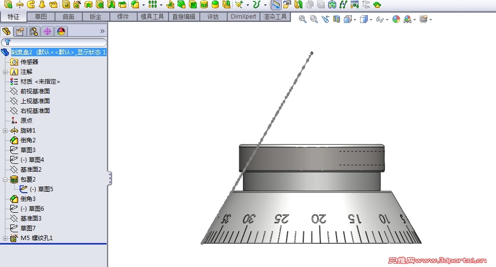

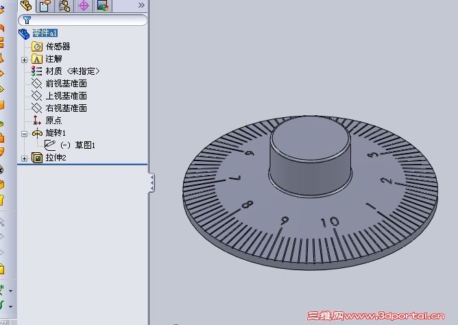

发表于 2011-10-24 23:01:22 | 显示全部楼层 来自: 中国天津
本帖最后由 81130549 于 2011-10-24 23:03 编辑 % v) b1 l% H, t4 j. E" }9 {  ~
: o0 Q# V% y0 E# B: z- J
旋转+拉伸切除就可以达到下面的效果  X# P6 p0 m) b/ a; n
附件为09版本。2 W* M- p( W- @8 m* g2 h
