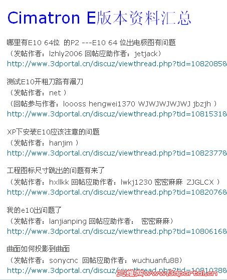

主题已经登记到版块的资料汇总 感谢您的讨论与分享
2 D9 J) X9 G1 P6 y+ ?" `7 `发帖主题登记地址:http://www.3dportal.cn/discuz/viewthread.php?tid=1037374&extra=page%3D1
