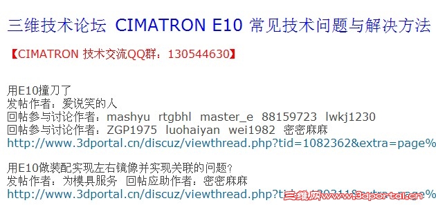

发帖主题已经登记到资料汇总,感谢你们的 讨论' t, v; Q$ Y' s
主题登记地址:http://www.3dportal.cn/discuz/viewthread.php?tid=1037374&extra=page%3D1
