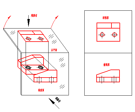

发表于 2006-9-3 22:50:34 | 显示全部楼层 来自: 中国上海
第三角投影法示意
发表于 2006-9-4 16:51:06 | 显示全部楼层 来自: 中国广东深圳
很多方面不太习惯,加个三维轴测图一看就明白啦
