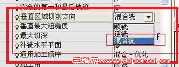

精加工中混合铣在哪呢?在官方的更新说明中是这么说的,可怎么找不到在哪呢?

就是你精铣的时候选择混合铣 就行了啊
发表于 2011-10-17 13:17:30 | 显示全部楼层 来自: 中国浙江绍兴
看图片:# w7 n/ b( P' n. ]# v  e" Q

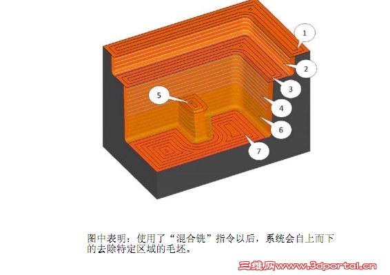

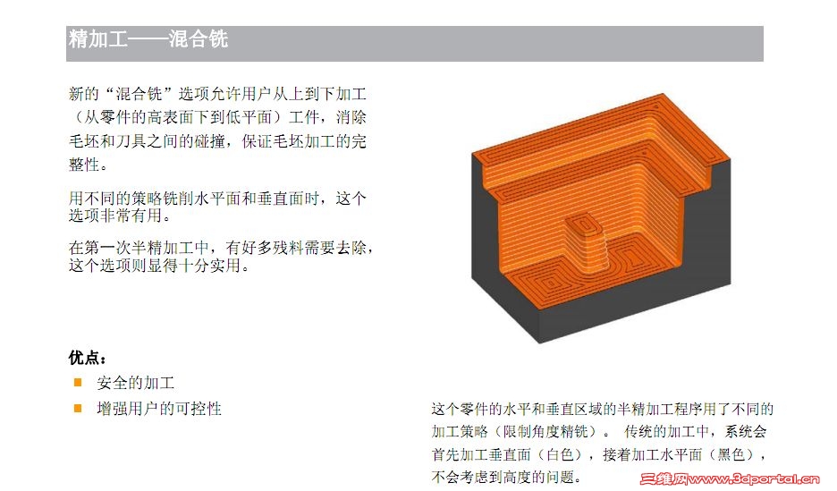

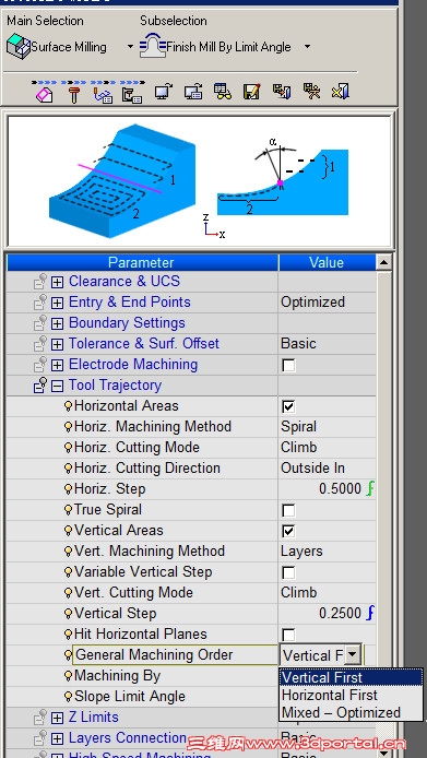

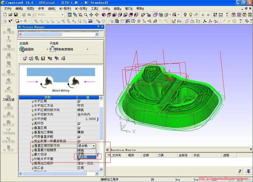

3# 密密麻麻
0 ?. e3 D; I- u# B! n$ O5 X楼上的误导别人啦。
" F% D9 d8 j( p# R# ?楼主所问的功能是General machining order——Mixed Optimized。
wcaon + 5 参与技术讨论

0 O& B5 J* c0 ?  h1 w我贴的图片和你的只有中英文区别而已  !就是这个  “通用加工顺序----混合-优化0 i/ M+ c3 b/ B: n/ |
