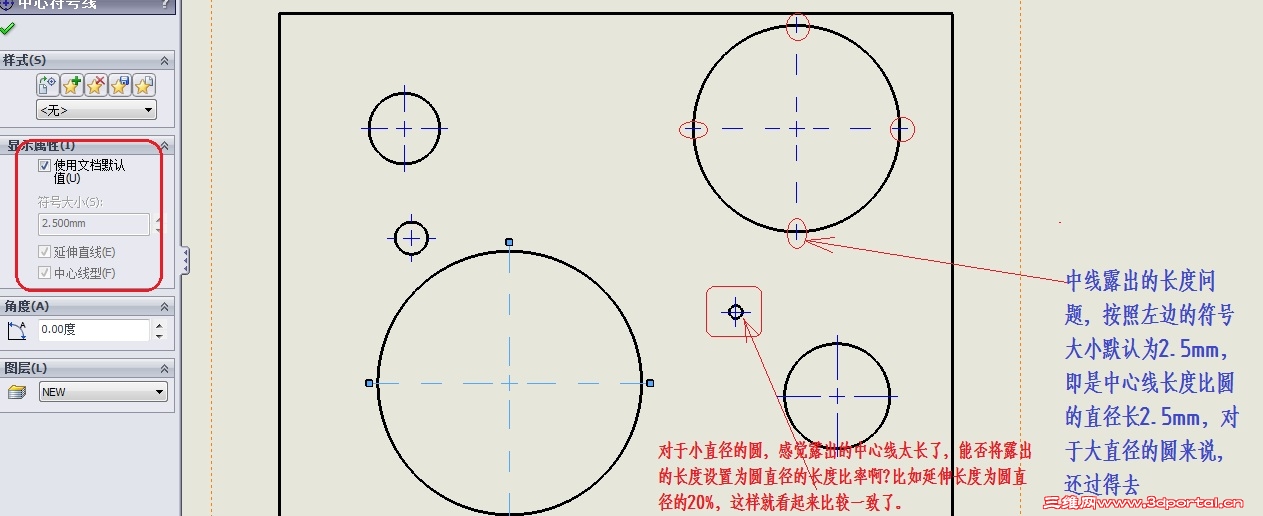

solidworks中功臣图的中心线延长设置能否由固定长度数值改为比率数值啊?4 o$ v5 S* ]% V: B4 W, u1 R7 V) W
如下图,4 Z/ g+ G; X# _& f
9 f: A- \) q" R
7 t6 {5 R" c5 W5 |另外标注的字体大小是否能设置成和图纸比率想对应的呢? 现在设置是固定3mm高,在不同比率工程图中,字体大小相对于视图是变化的,所以考虑是否可以设置成随视图比率变化的?

发表于 2011-10-28 08:52:20 | 显示全部楼层 来自: 中国上海
好像没有这个选项,感觉不能吧,个别的只能自己修改下了!
发表于 2011-10-28 16:19:22 | 显示全部楼层 来自: 中国上海
这个是自己来设置的,SW没有这个功能,可能SW的强项是3D吧,对2D的支持不够。
发表于 2011-10-28 20:46:08 | 显示全部楼层 来自: 中国黑龙江哈尔滨
不同图幅的图纸,其字号应该一样大小,你认为字号大小应随视图大小而变,不符合机械制图国家标准规定,当然,软件也就没必要设此功能。

发表于 2012-12-11 13:45:07 | 显示全部楼层 来自: 中国浙江杭州
不明白楼主说的是什么意思。中心线的长度是可以修改的呀,只要把‘使用文档默认’前的钩子取消掉就可以任意设定了。
发表于 2012-12-13 22:25:29 | 显示全部楼层 来自: 中国北京
zbszzc 发表于 2012-12-11 13:45 static/image/common/back.gif# z, q' _* |) Z5 j; |9 _2 c- c
不明白楼主说的是什么意思。中心线的长度是可以修改的呀,只要把‘使用文档默认’前的钩子取消掉就可以任意 ...
7 ~: ?" C3 ]/ x7 b- S8 r楼主的意思是说可否设定中心线在圆外面出头的那个长度与圆的直径成某一比例,如20%。

wangxw2010 发表于 2012-12-13 22:25 static/image/common/back.gif
8 G7 p; Y0 ?9 T楼主的意思是说可否设定中心线在圆外面出头的那个长度与圆的直径成某一比例,如20%。
6 j  }3 K/ r0 V7 R% s, t  k# U全部设置成按一定比例,也不符合GB,比如20%,那么直径为200的圆,中心线在圆外就是40mm了,显然太长了。
发表于 2012-12-14 10:48:03 | 显示全部楼层 来自: 中国黑龙江哈尔滨
dadam2000 发表于 2012-12-14 10:30 static/image/common/back.gif: r' a! m4 i7 d/ r) i
$ Z9 Z2 |! @' P3 ~( @, E/ Z
是的,我是想告诉你楼主原本的意思是什么,而不是我的意思,呵呵。
发表于 2012-12-14 11:07:16 | 显示全部楼层 来自: 中国辽宁沈阳
顺便说一句,谁能解决长划交叉问题,按照GB,中心线要长划交叉。
