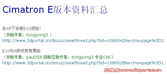

主题已经登记到资料汇总 感谢您的共享与讨论- |' D+ T2 z  L# N! ?
资料登记地址:http://www.3dportal.cn/discuz/viewthread.php?tid=1037374&extra=page%3D1

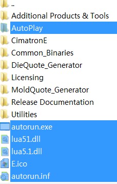

问一下楼主,我把4.07里的32bit和common_binaries两个文件夹做了个镜像文件,然后再按楼主的虚拟光驱安装,装完后还是出现警告,好像没如楼主所说的自动安装VC++2008和NET3.5,是不是要把整个4.07做镜像,还是哪里错了。

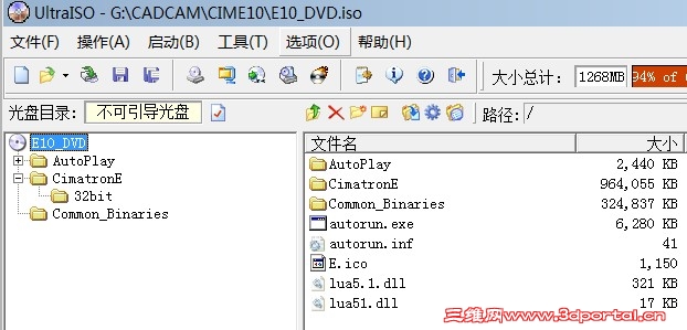

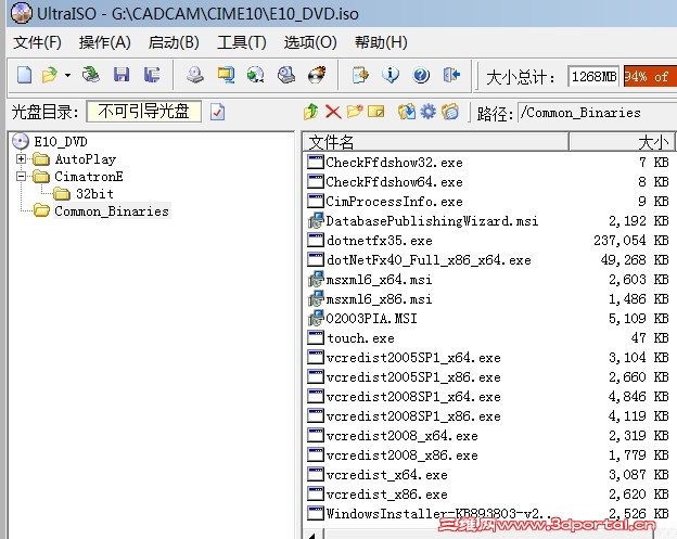

问一下楼主,我把4.07里的32bit和common_binaries两个文件夹做了个镜像文件,然后再按楼主的虚拟光驱安装,装完后还是出现警告,好像没如楼主所说的自动安装VC++2008和NET3.5,是不是要把整个4.07做镜像,还是哪里错 ...
7 n- N9 c- R2 U) ], w. Y6 o8 L) gZJGLCX 发表于 2011-10-18 09:29 http://www.3dportal.cn/discuz/images/common/back.gif
; W' d. b$ I' b  }6 K8 ?- u& u3 u. m: a% t) L3 h( l6 n  E: q
光盘镜像不是你这样做的,一般都是专用软件打开ISO,然后删掉不需要的,象下图:. g$ f. A! A! O$ R7 F
其中COMMON目录只需要以下即可,那些SQL数据库相关文件可以删掉,它们在E10中不需要,只有塑料模报价系统、五金模报价系统需要SQL。

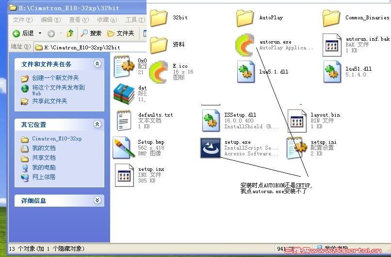

是不是右击虚拟光盘,自动运行,我的运行不了。
