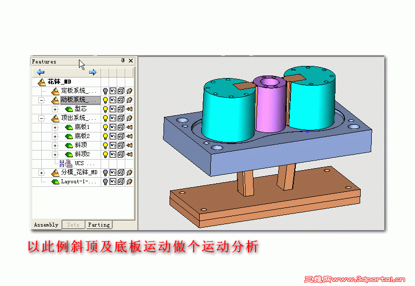

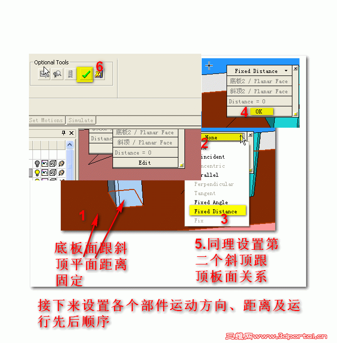

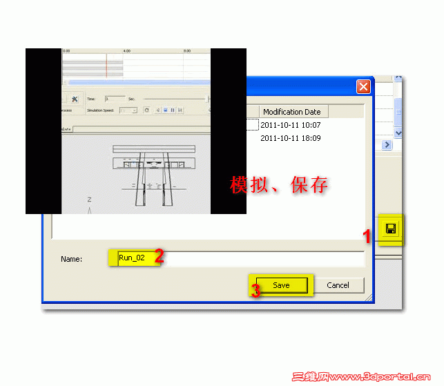

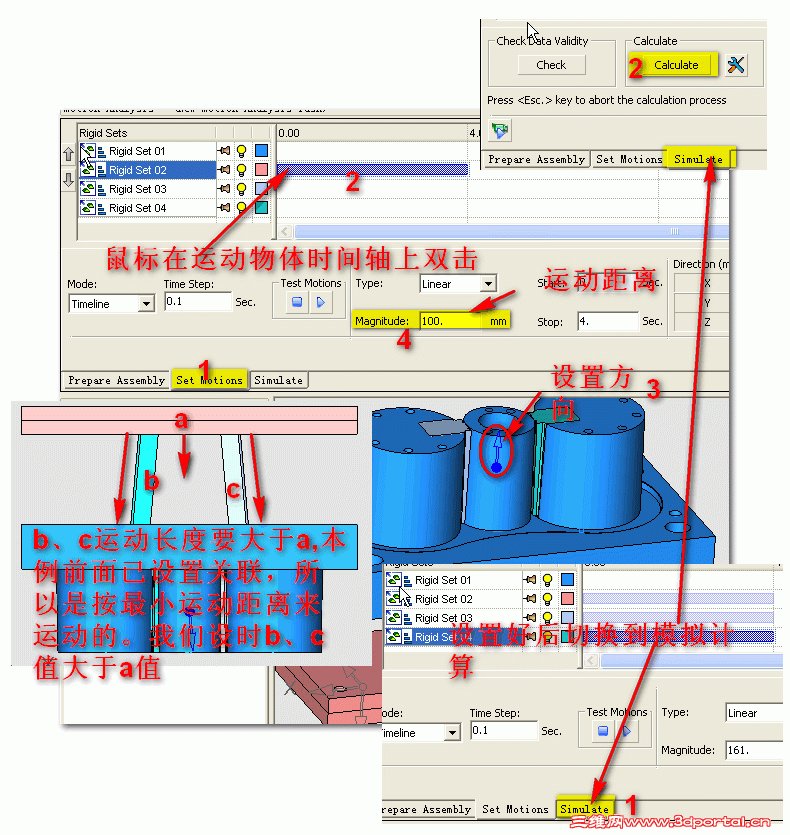

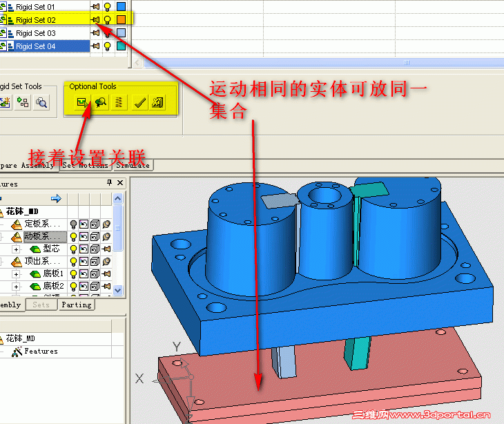

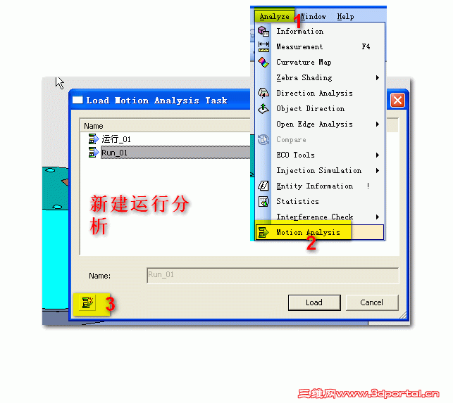

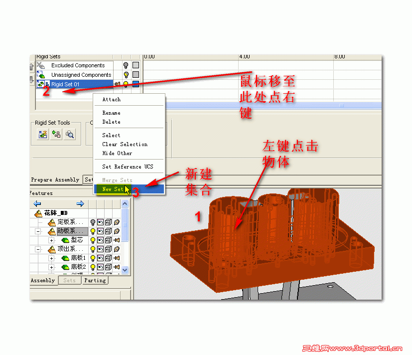

[原创] CIMATRON E版本 运动分析教程
发表于 2011-10-12 21:20:51 | 显示全部楼层 |阅读模式 来自: 中国重庆
本帖最后由 wcaon 于 2011-10-13 17:47 编辑 ( F( }1 X2 i" j4 |& O; Q" s
# `& i, U6 a% V/ z2 C2 V( N
由于本人水平有限,不对之处还请指正,附件有做好的运动分析,需要请自行下载2 T3 M" J7 q: a* G. H1 \- j
11.gif , f( G8 ?+ K+ i2 K6 v7 h& t2 b
* z, R6 H: ~$ P) ^+ p+ M4 { b.gif * S+ O; P- I, W) u
c.gif 8 i8 T6 e6 }8 f
d.gif . a9 V  a8 H' ~
e.gif 0 i$ p2 @4 J, F
2 t& D  G( c: U1 ?5 ^: p 运动分析.part1.rar (999 KB, 下载次数: 392)
