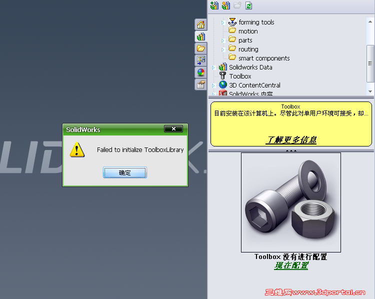

昨天刚安装完sw2001今天试机很好用,但是TOOLBOX库没有文件,配置不了,
- @8 J; A9 K: O! A% ?$ ]哪位高手有2012中的TOOLBOX库文件给发一个,在此谢过!

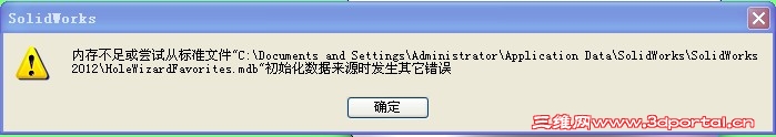

 楼主| 发表于 2011-10-10 18:36:11 | 显示全部楼层 来自: 中国辽宁丹东

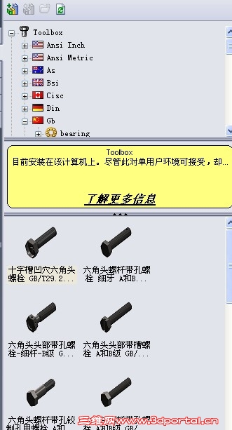

 楼主| 发表于 2011-10-22 14:25:22 | 显示全部楼层 来自: 中国辽宁丹东
问题终于解决了,方法是:完全卸载重新安装,) k/ d' J8 J9 k3 a% ^
