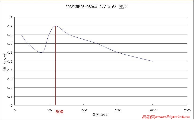

步进电机的矩频曲线如何解读?. w! f0 O! ?  W+ ~! N  U- o
6 t$ x0 a8 f$ E# w) r3 J问题1:+ R& P1 p3 ]! L0 o- f- l7 j6 H
如附件或下图曲线图:是不是指 600 PPS时, 他们力矩达到最大:  0.9 Kg.cm ???. i: L6 g1 Z9 r& D8 V7 h
- {8 w$ v( }; q
问题2:步进电机最大的力矩不是正要刚启动,而没有转动时的最大的静力矩的吗?

1. 这张图是力矩与频率的关系曲线。% Q# I2 q% ?# t* u
你所说的问题是驱动负载所需要的力矩,而不是步进电机的力矩-频率特性中的力矩。
