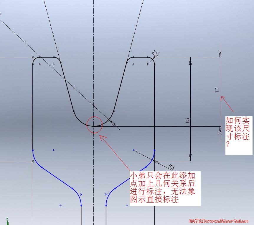

各位前辈和达人:请教各位截图中的尺寸如何直接标注(小弟一直使用添加点加上添加几何关系的方法),麻烦各位指点,谢谢了!

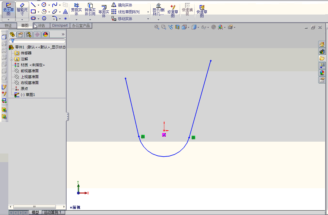

LZ用这种方法就好了:
7 z1 }/ f  `4 Q# e' D# _" L. N& Y8 q3 `% s$ j1 V

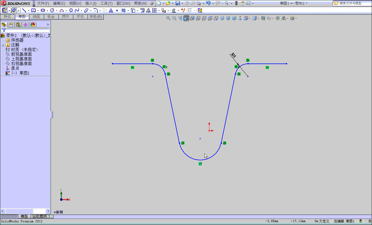

发表于 2011-10-6 23:26:56 | 显示全部楼层 来自: 中国江苏镇江
楼主看来是新手,看图!
# L; r3 g3 u# I/ O- o0 n+ h5 l) r, A' e9 H* a2 Y

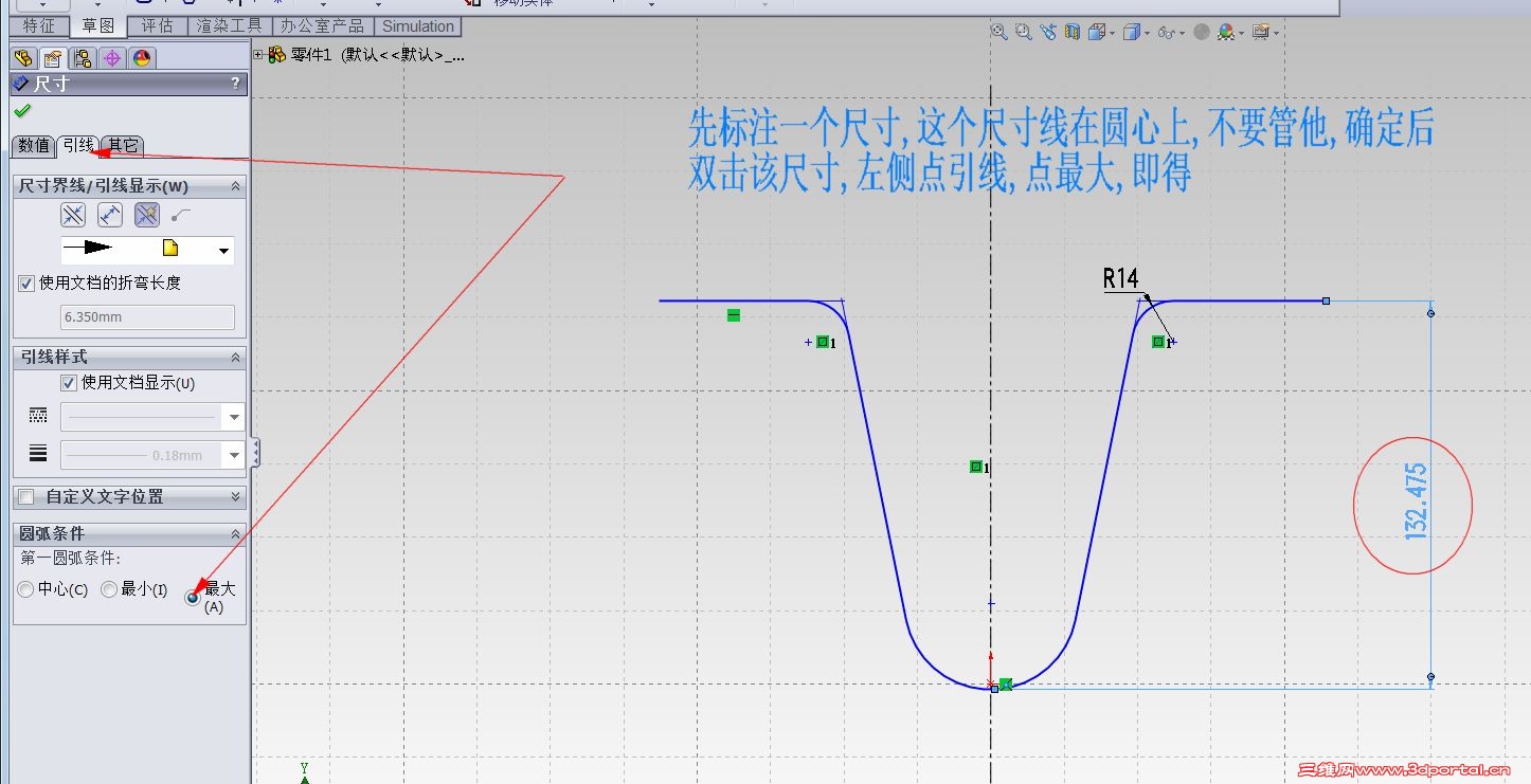

发表于 2011-10-7 12:40:11 | 显示全部楼层 来自: 中国广东深圳
没错0 y1 h  O7 P! B
标圆或圆弧时; o4 ^3 g9 q+ o# L. q
可以选择‘最大’‘最小’‘中心’
6 T  V9 i7 e( o2 [, X* b  T8 V; z1 i想标什么地方
; r% q# e  n, g随你选
2 V  S# c7 d8 n~~
4 h) s# l" z  g7 G6 \* y$ ^希望能帮到楼主~

. N2 a; D! ^, Z) V, x1 ^' N据我所知有三种方法的,热心的三维网网友唐衣衣与syc102介绍了前两种,第三种方法是:点智能尺寸,再按住键盘上的Shift键,然后进行尺寸标注也是可以的.在此归纳一下,后续如有大侠补充,我也来 学习学习,呵呵!

点智能尺寸,再按住键盘上的Shift键选 圆弧  就可以那样标了

三种方法都试了一下,都可以的,点智能尺寸,再按住键盘上的Shift键选圆弧最方便
发表于 2011-10-31 12:39:47 | 显示全部楼层 来自: 中国河北石家庄
我知道怎么标注,需要按住shift同时标注的时候点圆的下边,就ok了+ F: c+ r2 U0 y8 {
大家应该充分利用solidworks 自带的帮助,我就是从帮助里找到的。
