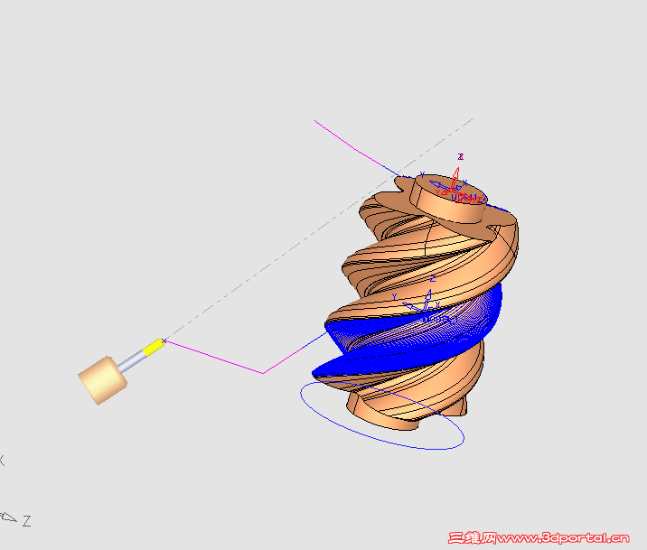

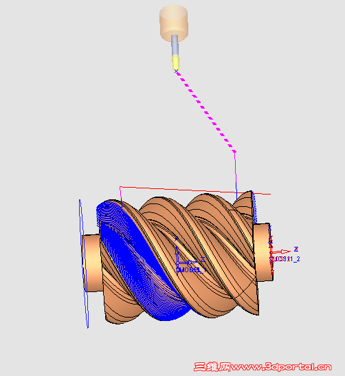

[分享] e10航空铣 4轴 5轴
发表于 2011-9-28 20:55:27 | 显示全部楼层 |阅读模式 来自: 中国北京
本帖最后由 gkgjb16 于 2011-9-28 20:57 编辑 ( H$ t) ~. H$ h; B8 E' ]. X# R
( E+ P3 Q9 Q# L! s* ]% x) D
e10航空铣 4轴  5轴
螺旋槽.part1.rar
2 MB, 下载次数: 1021
螺旋槽.part2.rar
704.44 KB, 下载次数: 777
参与人数 1三维币 +20 收起 理由
wcaon + 20 技术讨论主题

4轴有自动清角功能吗。
发表于 2011-9-29 09:57:05 | 显示全部楼层 来自: 中国浙江绍兴
4轴有自动清角功能吗。
+ ^' j9 }5 O# L3 p6321782 发表于 2011-9-28 22:00 http://www.3dportal.cn/discuz/images/common/back.gif
% Q- r" z8 i. ~9 ~* q' j
& q8 e4 d5 A) f; l2 A
没有自动清角的专门策略

这样做也能上机  我看了下就 第1条将就还行下面的基本上撞机
 楼主| 发表于 2011-9-29 12:57:23 | 显示全部楼层 来自: 中国北京
这样做也能上机  我看了下就 第1条将就还行下面的基本上撞机( R: D9 P$ v! m  Q
254769890 发表于 2011-9-29 11:15 http://www.3dportal.cn/discuz/images/common/back.gif
  s* e/ n& t# h$ r" Y0 v1 I
2 K. J5 _, E9 M2 ?$ J. q
新手刚学   请教要怎么设置合理
发表于 2011-9-29 13:13:33 | 显示全部楼层 来自: 中国广东东莞
这零件做成所有刀轴矢量都是法向于Surface
" d$ w5 n. X% I: }刀轨是容易做出来,但那么大的负角机难找了

本帖最后由 glen 于 2012-7-27 22:26 编辑 $ a. L+ ^: d- |( P; Z2 i4 d
gkgjb16 发表于 2011-9-29 12:57 http://www.3dportal.cn/discuz/static/image/common/back.gif
( D% Y3 _* \; ]7 V2 g新手刚学   请教要怎么设置合理
3 E0 G4 X& @* u9 `0 f4 Y& w
0 |+ H, }7 t2 G/ H3 U: m7 g
设置连刀把安全平面定义为圆柱。就不会了。,还有你的刀轴太斜了,本来四轴能做的你现在的刀路五轴机都难找,为什么不用远离直线或与轴成一定角度都可以的。
