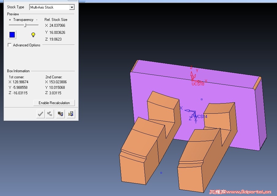

E10.0的多轴毛坯能正常参考使用了!!这点很给力!多面铣、多轴加工下现在可以参考前一路径的毛坯,省力!!记得在E9.0中这个选项下是出不了毛坯的。; B6 C% p5 M( y0 M7 C( P. J

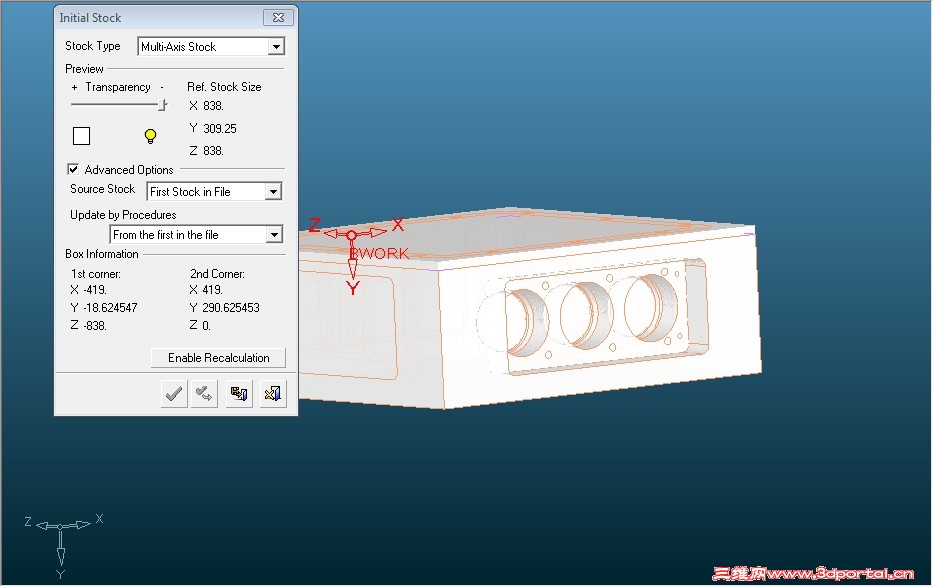

我随便搞了个图怎么不能预览???
参与人数 1三维币 +10 收起 理由
wcaon + 10 技术讨论
 楼主| 发表于 2011-9-28 11:36:42 | 显示全部楼层 来自: 中国浙江宁波
我随便搞了个图怎么不能预览???
6 b8 k# a! L- @9 |lzhly2006 发表于 2011-9-28 11:29 http://www.3dportal.cn/discuz/images/common/back.gif
2 W: R4 E- o8 ~
“Advanced Options”=>>“Update by Procedures”=>>“From the first in the file”
 楼主| 发表于 2011-9-28 12:12:04 | 显示全部楼层 来自: 中国浙江宁波
参考到第三个路径时前两个路径的毛坯没有参考到。
发表于 2011-9-28 13:39:19 | 显示全部楼层 来自: 中国广东广州
谢谢,可以以,原来有几个加工坐标就参考不到
