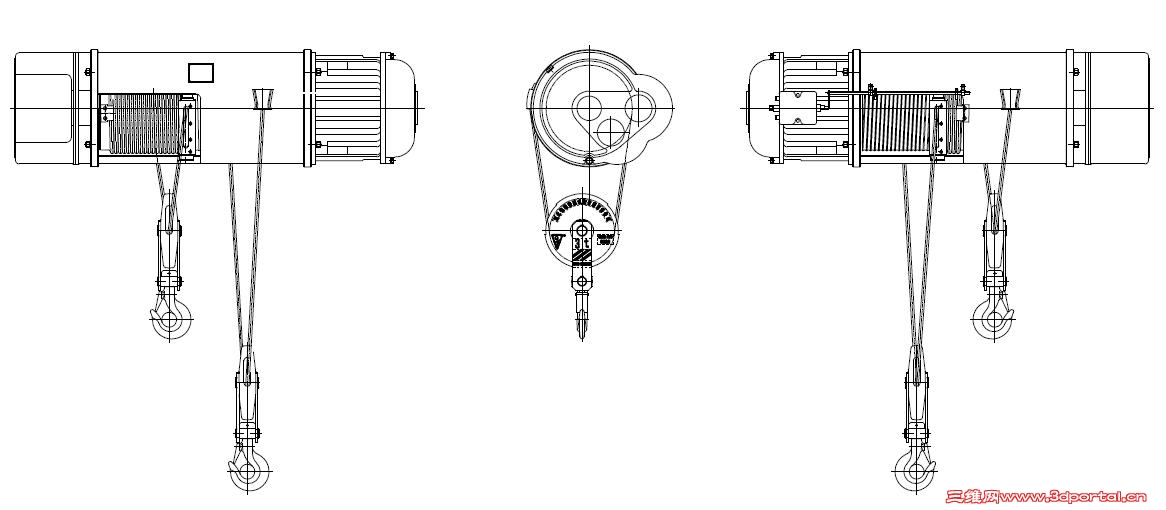

电动葫芦同卷筒上双钩,一上一下,一个钩子吊3吨,共6吨,所用功率探讨!: z) ]5 P1 E: P0 P) U) i$ P8 S
由于扭矩相互抵消,可否采用5吨机型葫芦!
. {" s8 ~% t. M. d但是对整个机构是在同时给6吨的重物做功,功率不得小于6吨的机型!

发表于 2011-9-28 11:47:40 | 显示全部楼层 来自: 中国内蒙古巴彦淖尔
用在何处?起吊的重物不打架么?

发表于 2011-9-29 05:21:24 | 显示全部楼层 来自: 中国辽宁沈阳
违反起重安全操作规程。
; h7 A- V5 v, [" i  j( r& H, j原则上可以节省动力,比如轿式电梯很多有配重的设计概念就是这样。

发表于 2011-10-10 18:17:18 | 显示全部楼层 来自: 中国北京
电动葫芦同卷筒上双钩,一上一下,上下吊量相同,这时电机的运行功率只是克服转动磨擦力的功率,没有提升重量的功率,电机的负荷比额定起吊时小得多。但电葫芦主轴受的力应是上下吊的总重量,因此应使用额定起吊量6吨或以上的电葫芦才安全,使用5吨电葫芦已超出设计范围,考虑到设计留有一定裕量,在工作平稳条件下还是可以用的。
发表于 2011-10-13 04:24:51 | 显示全部楼层 来自: 中国辽宁沈阳
1、上面钩子已经起吊重物下面钩子再挂重物势必在起吊重物之下,这样难道不违反起重操作安全规定吗?8 y& @' ?8 L8 m' J
2、起重设计规定电机功率要大于额定起重量的1.5倍。你不能在这里节省能源啊,安全第一。
