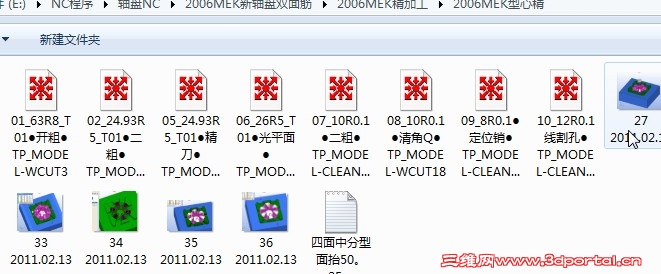

发表于 2011-9-27 07:19:01 | 显示全部楼层 |阅读模式 来自: 中国浙江台州
/ |1 i; r% H$ n* g& c* Q3 X1 I& M% y1 K! ^7 O* D
这个后处理以前在开思下载的,一直在E9上用。也觉的挺好用,原作者加密成2007年的时间可以后处理,所以我也是每次要处理程序的时候临时将时间调到2007.
& P; Q( b3 M  N: c; L最近安装了E10   发现不能用了,请那位高手帮忙,谢谢
群处理_post版本2[1].0.rar
422.13 KB, 下载次数: 250
参与人数 1三维币 +10 收起 理由
wcaon + 10 分享与讨论
 楼主| 发表于 2011-9-27 07:20:10 | 显示全部楼层 来自: 中国浙江台州
一次处理,将每把刀都分开,以刀具名+备注命名,很方便,

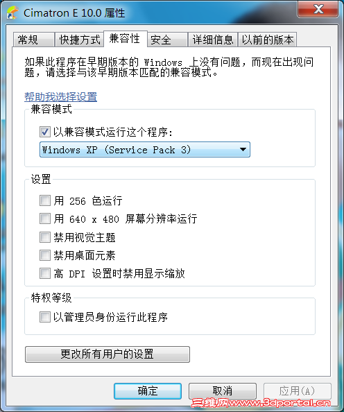

发表于 2011-9-28 10:23:28 | 显示全部楼层 来自: 中国江苏无锡
本帖最后由 zyf8885188 于 2011-9-28 10:26 编辑 / t. l+ z; X4 }- a5 B' ]
2 u# n1 p: s. w0 |7 I" K
参与人数 1三维币 +10 收起 理由
wcaon + 10 应助
 楼主| 发表于 2011-9-28 13:12:38 | 显示全部楼层 来自: 中国浙江台州
谢谢楼上,问题解决了,
