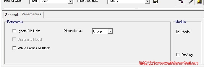

 楼主| 发表于 2011-9-24 16:49:25 | 显示全部楼层 来自: 中国江苏苏州
所说的“块”可能表达的不全面,比如你在AUTOCAD里添加一个实心的箭头看看有没有停止响应?

 楼主| 发表于 2011-9-25 09:16:13 | 显示全部楼层 来自: 中国江苏苏州
P2已经打了。dwg转换还是个问题。

 楼主| 发表于 2011-9-25 20:38:24 | 显示全部楼层 来自: 中国江苏苏州
我使用的AUTOCAD 2012版本。
# t" P5 O# ?5 J" c& Z请试试附件文件吧,如果不行就在AUTOCAD里删除粉红色那里,应该行了吧?
test.rar
79.88 KB, 下载次数: 9

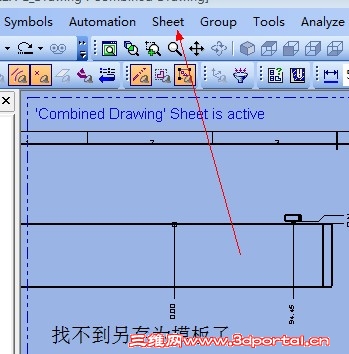

发表于 2011-9-26 22:01:46 | 显示全部楼层 来自: 中国江苏苏州
又一个问题了。。。! s' R; c% I3 @  @. c
lzhly2006 发表于 2011-9-25 16:04 http://www.3dportal.cn/discuz/images/common/back.gif
. B0 t! p. G3 q8 X7 y4 t9 h4 u$ j6 z* N+ P% q* b& `  A# h
6 c5 P: L& w8 {4 P* m! m! X9 c. {4 v
' i" ^; y7 f( a; d. C# k9 p表示你自己没有找到。保存模版在这里
发表于 2011-9-27 08:28:29 | 显示全部楼层 来自: 中国广东广州
后来找到了,它放到其它位置,还是多玩玩才知道,谢谢了...........
