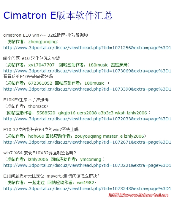

主题已经登记到板块资料汇总 感谢你们的讨论与分享
- U( W4 _4 `9 s; o1 A登记地址:http://www.3dportal.cn/discuz/viewthread.php?tid=1037377&extra=page%3D1

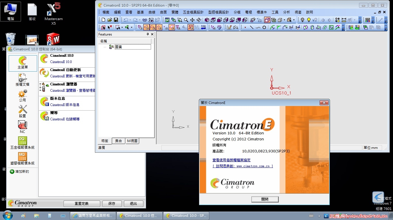

发表于 2012-9-6 19:42:26 | 显示全部楼层 来自: 中国台湾
可以用喔!!你也可以下載站上5.09G那個DVD內容很完整而且也有安裝加上設置的視頻教學
! P; t7 d# v' j你要把chinese文件夾複製到x:\Program Files\Cimatron\CimatronE\Program\Resource5 Y6 Q, B2 g/ m9 E2 V
然後桌面圖標屬性加上-lang chinese如:
$ H: c) w2 K+ n" O2 x$ F: _) C) i"I:\win 7 64\Program Files\Cimatron\CimatronE\Program\CimatronE_Launcher.exe" -lang chinese' [7 j; w9 N0 f! Z
記得-這符號前加空格$ j' ?& I: k3 [) i  z
