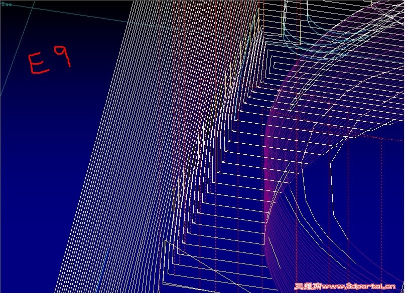

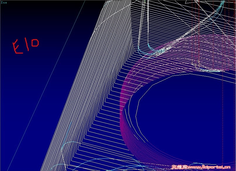

找了个之前加工过的文件,对比计算了二粗刀路,E10.0的二粗在关键部位提升还是很明显的。总体刀路是G00跳刀明显减少,工件的局部位置刀路变的连贯,特别是狭窄部位,E9.0会时不时的抬刀后再降回加工,E10这种现象基本没有了,或是明显减少。 9.0.jpg   }8 t% B% ^1 M7 P# i

这个认可!顶!希望后续补丁改进更多功能。

E10的改进有目共睹~

我还是用E9,二粗确实抬刀挺多的!!
