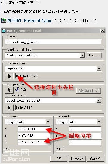

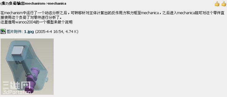

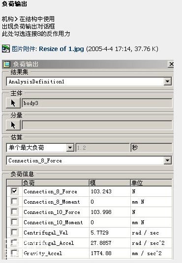

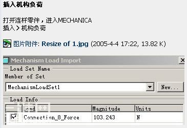

Pro/E有限元分析,负荷输出mechanism->mechanica
发表于 2006-3-28 13:22:17 | 显示全部楼层 |阅读模式 来自: 中国江苏泰州
Pro/E有限元分,负荷输出mechanism->mechanica) p5 q& ?- Q- i3 N; J7 w( o. f, l
' s4 h6 [  ]" G  f: Z4 r4 q4 v7 r[ 本帖最后由 kivent 于 2006-3-28 15:20 编辑 ]
 楼主| 发表于 2006-3-28 13:24:42 | 显示全部楼层 来自: 中国江苏泰州
3 [3 V% Q& P! M9 o+ `/ j% f
1 |- L. h0 c- T  }* U$ u- c; j3 J" j[ 本帖最后由 kivent 于 2006-3-28 13:36 编辑 ]
 楼主| 发表于 2006-3-28 13:27:48 | 显示全部楼层 来自: 中国江苏泰州
- s& L/ @3 X' z7 s( Q; t/ s+ `7 {7 q% L; f; ?
[ 本帖最后由 kivent 于 2006-3-28 13:39 编辑 ]
 楼主| 发表于 2006-3-28 13:43:04 | 显示全部楼层 来自: 中国江苏泰州
 楼主| 发表于 2006-3-28 13:44:10 | 显示全部楼层 来自: 中国江苏泰州
 楼主| 发表于 2006-3-28 13:55:09 | 显示全部楼层 来自: 中国江苏泰州
 楼主| 发表于 2006-3-28 13:58:29 | 显示全部楼层 来自: 中国江苏泰州
 楼主| 发表于 2006-3-28 14:02:07 | 显示全部楼层 来自: 中国江苏泰州
