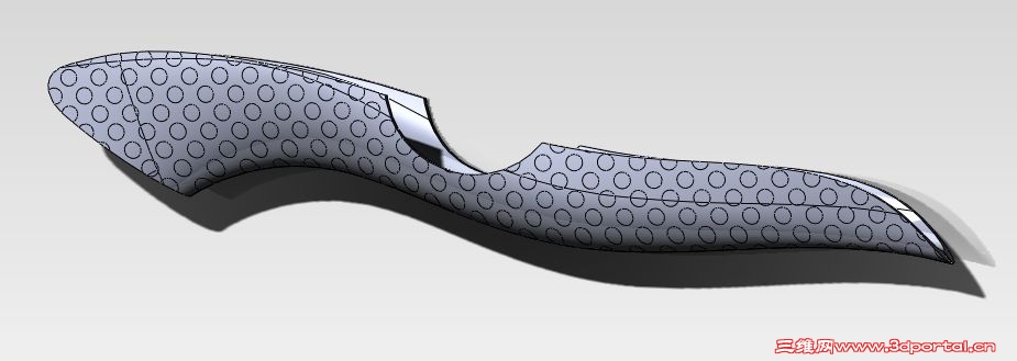

' e# T* D5 D; n! J7 ]有Sw2011的高人吗?问一下如何在复杂曲面上均布 点阵?类似篮球表面的均布凸点,但是篮球是规则简单曲面,我需要的是复杂曲面上能均布凸点,求教了。。。。。,附件我做的文件,大家参考,我投影后上面的圆还好,下面的都变形了。

普通的包覆命令可以有这个效果,但是包覆不能用在这个不规则曲面上,如图。

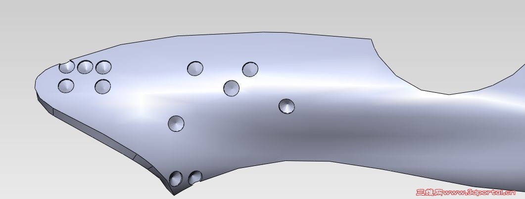

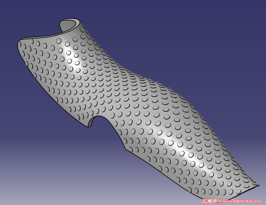

发表于 2011-9-19 20:25:42 | 显示全部楼层 来自: 中国广东深圳
catia完成的。。sw用GW3DFEATURES应该可以做得到的

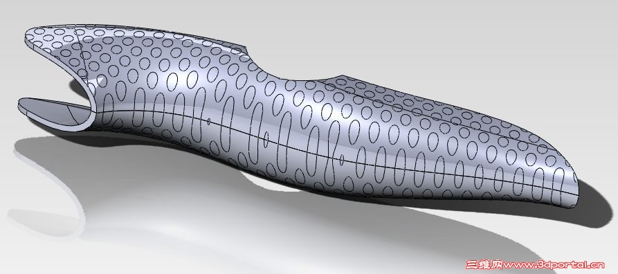

 楼主| 发表于 2011-9-22 11:27:30 | 显示全部楼层 来自: 中国上海
21楼的附件,我看过了,还没实验,但是理念又进了一大步,这样的操作还剩余2个问题,1 是那些点需要1各个的去点,比较麻烦(300多个的话,直接点死。),2是如何变打孔为拉伸?凸点?至于为什么这么执着用sw来解决这个问题,只要是很多时候,一个这样的实际产品问题,将会很大影响该软件在公司内的影响力,嘿嘿,所以求超级高手现身说法,让大家都能够光大一下sw。
 楼主| 发表于 2011-9-22 12:36:08 | 显示全部楼层 来自: 中国上海
21楼的大侠,用你的方法我自己做了一个,感受了一下,果然和我前面猜的差不多,问题离解决又进了一大步,附件送上我做的文件大家参考一下,顺便,帮忙看看如何,挖孔变成拉伸?令外网格线的尺寸不太好调整。
