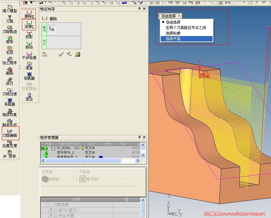

/ f. P0 N  ~. {1 w4 N程式计算出来之后,或者工作中有意外中断,不用手工去改改程式,但二粗的程式都是连成一遍的,有没有办法把已经加工完的程式在刀路编辑中直接删除掉啊

可以的,编辑路径

可以使用刀路编辑来实现---要注意刀路连接的安全性$ p6 P7 h2 s: l1 Q7 F7 m4 [) O! r% X1 I
