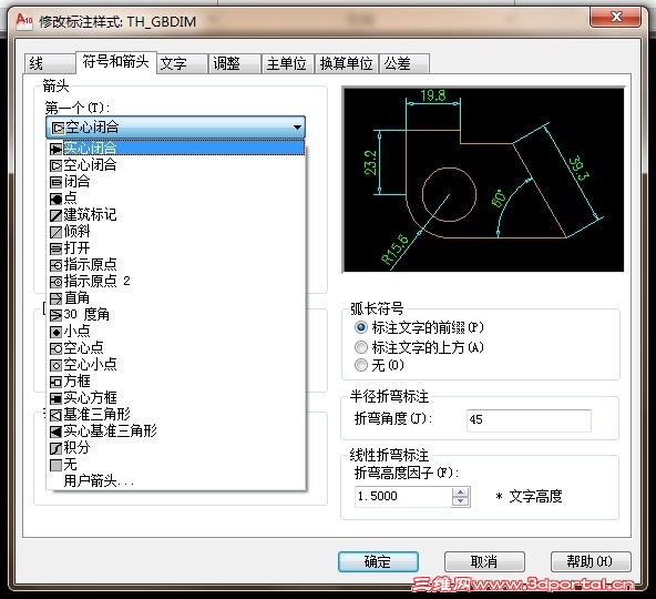

8 ~" s+ t/ X1 l; i# j4 d! d请教:AutoCAD 标注实心箭头时,却变成空心箭头如何解决?
发表于 2011-9-18 17:51:31 | 显示全部楼层 来自: 中国辽宁大连
那是你标注样式设置为空心箭头了,其修改为实心箭头的具体方法如下:7 `: h7 Q9 b* \2 n! ~% }; N
打开标注样式管理器——修改——符号与箭头——箭头——改为“实心闭合”——确定——关闭,就OK了

请教:AutoCAD 标注实心箭头时,却变成空心箭头如何解决?  R) T) y5 n1 S& S
scash22 发表于 2011-9-18 17:43 http://www.3dportal.cn/discuz/images/common/back.gif
8 @" p8 {, y/ ]$ C7 j1 f; J& `
4 ?! a: k% z; f1 ^' n; b# g  D3 z- G命令:FILL→ON
